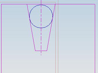

如题 ,在NX4装配-匹配中,怎样才能使球面和锥面保持相切约束,8种约束类型我都试过了,要么是约束对象选不上,要么就是出现错误报告。. G: N" t- `! j0 l+ ^7 _  _

转换成曲线相切!!!!!!!!!

可以试试过约束,就是手动操作

你先在球上做个通过球心的截面线,再在圆锥面上也做个通过中心的截面线,然后到装配里面进行两个截面线的相切约束就行!6 u9 M" G; r( J  z7 G& K( ~
如果还不明白,我抽空做个视频教程!3 i, i* ?# v- g+ ~" {7 P7 \9 w4 d# ^
