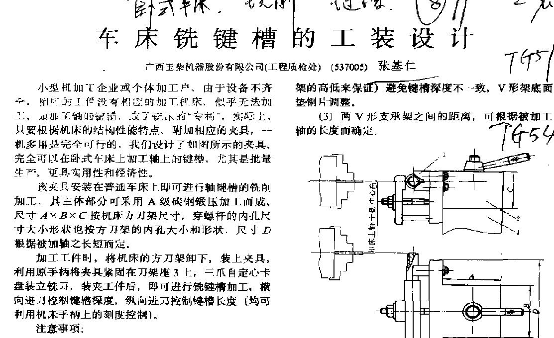

请问那内孔的键槽有什么好的办法加工呢,请给点意见.跪谢......
发表于 2008-5-27 10:41:50 | 显示全部楼层 来自: 中国江苏无锡
我现在就遇到内孔键槽需要加工,一是找人用拉床加工,或者线切割
发表于 2008-5-27 13:10:04 | 显示全部楼层 来自: 中国上海
但成本有点高啊,怎么做才能更加节省成本呢......
发表于 2008-5-27 20:48:39 | 显示全部楼层 来自: 中国湖北宜昌
内孔有可上插床加工
发表于 2008-5-27 22:43:54 | 显示全部楼层 来自: 中国内蒙古乌海
同意楼上的说法,插床就可以
发表于 2008-5-28 07:13:34 | 显示全部楼层 来自: 中国浙江台州
内孔键槽的批量加工可以用拉床拉,单件加工可以用插床或线切割加工。
