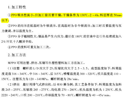

从手册上找一段,不知是否够详细
云动风清 + 5 应助
