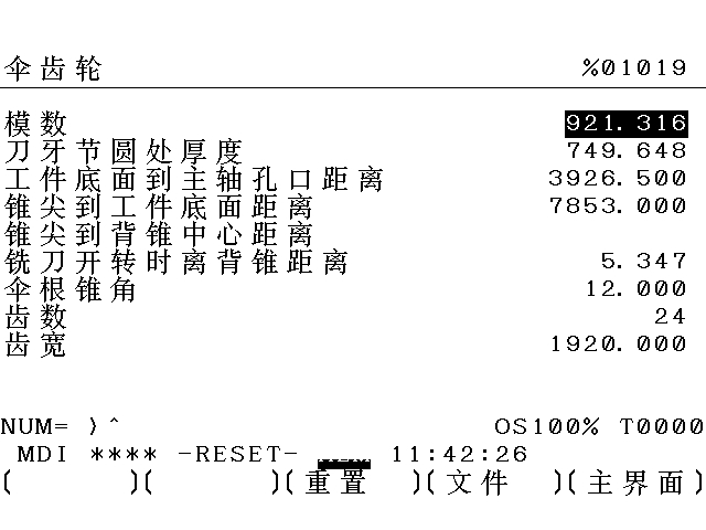

成型刀具分度铣削法---此方法已经申请国际专利!) k; b# J# ?& E  V; V; I
4 r7 b9 S  T4 w9 l& x0 s1 `我们可以用特殊齿形的刀具(针对该直伞齿的模数、压力角、齿数设计)在标准的数控滚齿机$ h; N2 A2 _$ B& o* ]% v) L7 z
进行铣削加工。相应的数控程序已经被简化成了菜单(如附图),只要填入相应的参数,就可以
! `3 v2 z- d; g1 `' a用分度铣削的方法(Indexing)加工出齿形。例如齿轮是30个牙,我们的则铣60刀,因为每个齿
# q# O  _/ D' a' S' E/ n" b的两面都是铣出来的。
4 T' y: q# ^6 x2 g+ a8 X$ l5 @$ m( e+ L! W3 |
由于在刀具设计时(计算机辅助设计),可以引入齿面鼓形修正参数,因此铣出来的齿形最能够8 `9 f! \: s, q2 v7 [/ d: U
接近理想的球面渐开线,并且兼顾安装误差,因而传动时手感顺滑。这在小模数应用领域尤为重
9 V9 [$ U% e5 O* O% i5 f要,因为它往往用于手动调节机构,手感顺滑是最重要的评定标准之一。, L$ k. a$ \  m2 p3 B8 R5 u9 Z
& S  n3 \1 X" J4 x) K) R传统的刨齿工艺经过一次“当量齿数”的近似计算,再经由一次展开成齿条的近似计算,最后交给
8 i6 M: n$ J) ^- M5 f9 U7 p0 X- d; U" f0 v加工精度不能很高的刨齿(相当于插齿)设备加工,其结果虽然看起来很“渐开线”,但是与我们
9 ~8 E0 B3 e4 _5 _& b: F. {' ?- q* V' ]用同样的模数齿数加工出来的伞齿轮装配后的结果手感大不一样。传统的方法有运转不畅的情况。
4 T; R% v2 B4 a$ `5 s我们加工的伞齿轮的大端齿形看起来“很胖”,因为真正的球面渐开线就是“酱紫地”。1 \' F2 t0 Q. S9 s) _# u$ Y  ?% \
