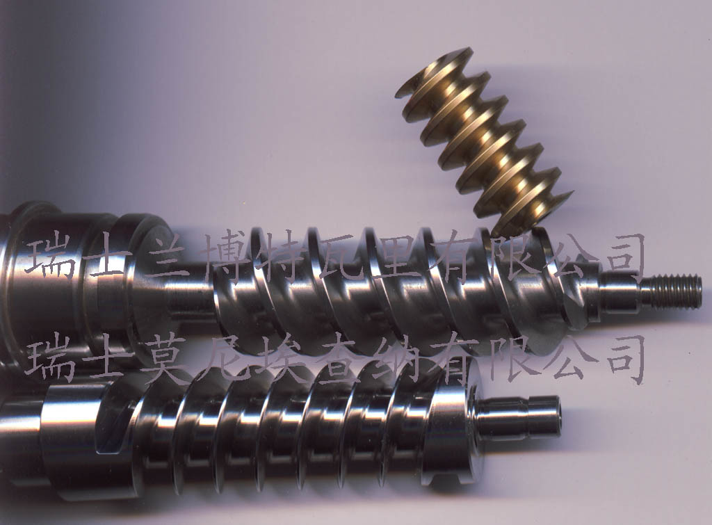

二、去毛刺功能。这是我方的设备的“特长”,它分为两个方面:
9 B) Z* j9 n2 v0 b. m% U% J1 z1、齿顶齿根处。! h, L9 x. G( Q. g6 A
由于采用了成型刀具,直接在铣螺纹槽时同步完成,无需后处理
8 E6 l) D! \+ I工艺,成品蜗杆手感顺滑。图1第三根蜗杆由于无需磨削工艺的% r2 L" q( U9 A0 S6 o& f, ?+ B' G
退刀槽,直接在毛坯上铣出蜗杆。齿顶顶切带左右圆弧,在左右
* `0 n" H1 Y; r- C侧出口处明显可见齿顶铣削痕迹(毛坯直径略大于顶径)。
( ^% I, t8 L" a2、螺纹出口处。
) Q# |5 D# d' m) H5 o  M巧妙地利用盘铣刀的顶部横刃,在数控参数的控制下,准确地对
6 n- O8 A1 a3 j准最后大半圈螺纹顶部的锋利“刀口”,由齿根到齿顶走出圆锥% c: M: O/ o) _( O) v- g$ D
面立体螺旋线(4轴联动),完成去毛刺动作。
0 |2 ~0 B4 x0 k) o. O2 P图1中第一根蜗杆没有去毛刺,可以看见蜗杆出口出的锋利的刃口。- k5 G) T$ C" A4 J9 i/ \$ n4 r
+ }: m8 [) y& Y) u8 U# ]4 q中间的蜗杆既采用了顶切铣刀,又进行了出口去毛刺动作,蜗杆7 a4 L9 ~1 f8 c  A9 b- `
各处光滑平整。其实图1这两根钢制蜗杆就是ZF和GRW在轿车电动
; R$ X# ]  A: a/ d) f5 R转向助力器EPS上采用的蜗杆。他们选择了我们的设备,足以说明) h5 I5 ]( R' n- e) k2 c
我方设备的优势。

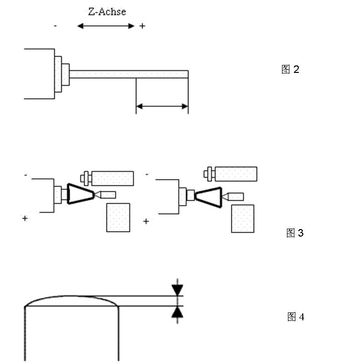

三、可以顺逆铣
6 N8 m$ G2 O4 H1 _) r% Z我们多采用顺铣的方式获得较好的表面质量。但工件形式多样,有时
: Z) B4 }* [9 D6 I7 E  q' o$ q逆铣也是不得已的选择,我们提供了这种特殊的选择。
8 d. g$ q8 M( z1 h: ~4 k, W
+ t3 P& J8 j% V# P如图2所示,这种细长蜗杆我们一般采用左夹右套的方式加工,以确保9 _* X0 C8 Y# z/ Y+ h/ p
零件严格地围绕中心回转,而且刀具必须从右向左走刀。若从左向右
- S5 u: A" f! Y$ @/ b铣削,则先切过的部分因为有效直径大大减小而刚性不足,加工过程( |, j& \$ [8 H- C3 F# S1 B5 M
中变形,加工结束后回弹难以达到高精度。我们可以视蜗杆螺纹的旋6 X7 W/ _' @* \  `2 R7 j: V, c
向,通过配合刀具的旋向,总能使蜗杆在最合适的状态下完成加工。
: D5 v  O7 v& y% Z& \这样的排列组合共有8种情况(不在此赘述)。
% O9 T8 M5 o2 u& _1 [9 ?; ]# N: A* b
四、可以做齿顶锥度、鼓形
5 L2 {: d% r( \3 R; o显然不会有人设计成如图3所示的那么明显锥度的蜗杆,但是我们为何
7 f# i8 ~: X$ X, c5 ^2 ~0 ^, w4 X要提供这种功能呢?   那是因为实际加工过程中(尤其是要求达到DIN6
6 [" x8 D4 u, C# O3 t" ^精度),一些零件自身或某些工装的变形是不容忽视的。例如切过的部
8 |5 `3 Y+ V# ?+ i, e0 Z4 q分的刚性显然不如未切过的部分、顶尖的刚性亦不如半圆形稳定套。8 W/ [! `+ m$ ^: K0 K2 r# u
( f, O! v: N7 ], u如无任何补偿,某些加工过的零件将出现轻微的锥度,根据经验,大约会
, S) c9 f4 x9 E& J- `( V) @出现数个微米的大小头。所以为补偿这种变化我们提供了这种功能(当然,4 l* a" A0 ^, K
您想故意作出1毫米差异也可以,输入参数即可)。
& ^: K/ _5 p" S% ]$ Q2 ?- r8 f! c6 h6 X; O" f2 p
如图4所示鼓形,是非常实用的功能,它可以将蜗杆做得中间大、两端小或
) }3 f$ J7 f& `& i$ v1 U- D者中间小、两端大(50丝以内)。这一开始也是为了补偿细长蜗杆的变形1 @6 a, [+ `9 |5 w/ Z
问题(中间让刀,尺寸会变大),但是粗壮的蜗杆也可以利用这种功能。
2 X. [( W& p# }这样就可以显著减小因减速机壳体制造误差、零件轻微偏心或者安装误差) T' o; z) G' j" Q5 H( a
导致的啮合部位跑偏的问题。正如同传统直齿斜齿减速机的齿向鼓形修形( T. {# _9 ]" M( ]
的用意。  至于齿形修形,我们可以把它体现在刀具上,因为我们采用的8 P0 x+ B2 C( }2 y+ l/ f
是成型铣削。

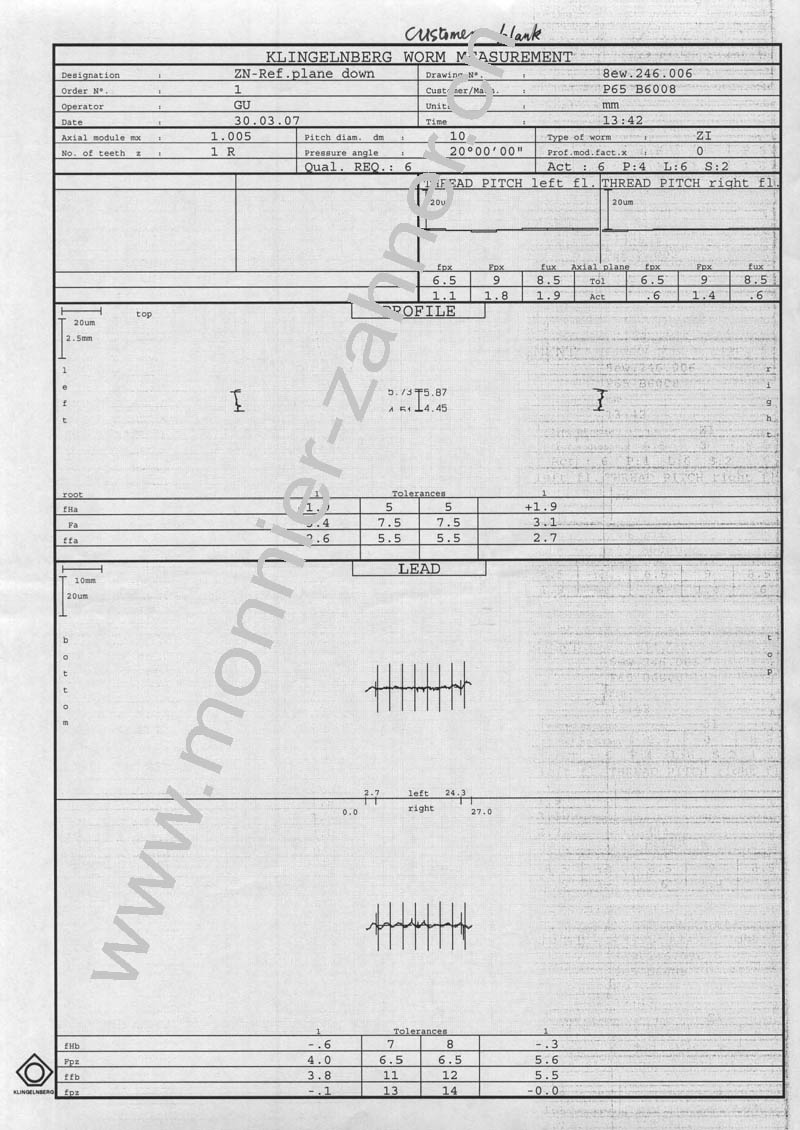

图5 是一个铣削的蜗杆精度报告,达到DIN6级精度(在南京二机床测得)。
