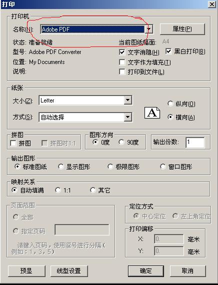

发表于 2008-5-28 10:55:34 | 显示全部楼层 来自: 中国上海
安装Adobe Acrobat 7 Professional软件后,2 J) r! @9 n# v) U6 Q8 E1 Q% Y
在打印时打印机选择adobe PDF( j4 b0 M# V8 r" X+ x7 |" G
然后打印就可以了: {; k* \1 j+ `- n7 [/ g9 J; o: @6 p
如下图

发表于 2008-5-28 16:58:32 | 显示全部楼层 来自: 中国台湾
原帖由 wysir 于 2008-5-28 10:55 发表 http://www.3dportal.cn/discuz/images/common/back.gif0 A; N; f0 e& p" @. i2 _
安装Adobe Acrobat 7 Professional软件后,# {# g# E$ e, ~1 w
在打印时打印机选择adobe PDF
5 q4 N" R+ E- @然后打印就可以了
9 T) t# u( S+ t! `' i1 [6 F# f如下图
1 p. N2 J! b6 g; w, Q: ]- O% v5 [
' G' C" O# V% U- m; l& I这个方法比较好~!good
+ X5 [1 ^) C' A& I) f我也学习到了,谢谢。
