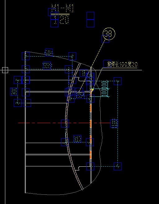

这个文件中标注尺寸是分解的,为何?8 k' }% V/ L9 Q- y* \4 A! _. x: H. T2 O
谢谢了,请大家帮帮忙。。) Y- Z" k! Z9 Z8 A, y& i

发表于 2008-5-28 10:44:52 | 显示全部楼层 来自: 中国辽宁大连
我打开该文件没有一个尺寸是分解的。
 楼主| 发表于 2008-5-28 10:49:35 | 显示全部楼层 来自: 中国上海
你标一个看看标出来的尺寸是不是分解了,
 楼主| 发表于 2008-5-28 10:52:48 | 显示全部楼层 来自: 中国上海
头一次看到这样的问题。
发表于 2008-5-28 11:02:14 | 显示全部楼层 来自: 中国江苏南京
看不出有尺寸是不是分解的
发表于 2008-5-28 11:04:29 | 显示全部楼层 来自: 中国广东汕头
这个去修改一下系统变量:DIMASSOC
1 ~4 w8 `1 k" ?1 U  c各数值的表示意思如下 0 Y( W6 \  Z8 V. f: L3 b- C
<0>标注出来的标注为打散型4 G* m9 P1 j4 z1 R8 y) {
<1>标注出来的标注为不关联9 O. N5 Y* H$ G3 y  t9 V
<2>标注出来的标注为关联的
wsj249201 + 5 应助
 楼主| 发表于 2008-5-28 11:10:47 | 显示全部楼层 来自: 中国上海
谢谢唐版主,搞定,,,,,

这个去修改一下系统变量:DIMASSOC4 d* C6 R3 t; d4 n
各数值的表示意思如下 # K) e% G8 ^  j) J/ W- w" e: Q
标注出来的标注为打散型
4 w: J2 y3 }  ]7 Z- r标注出来的标注为不关联
& @! H! @+ R5 s  `: C+ a' b4 Q标注出来的标注为关联的
