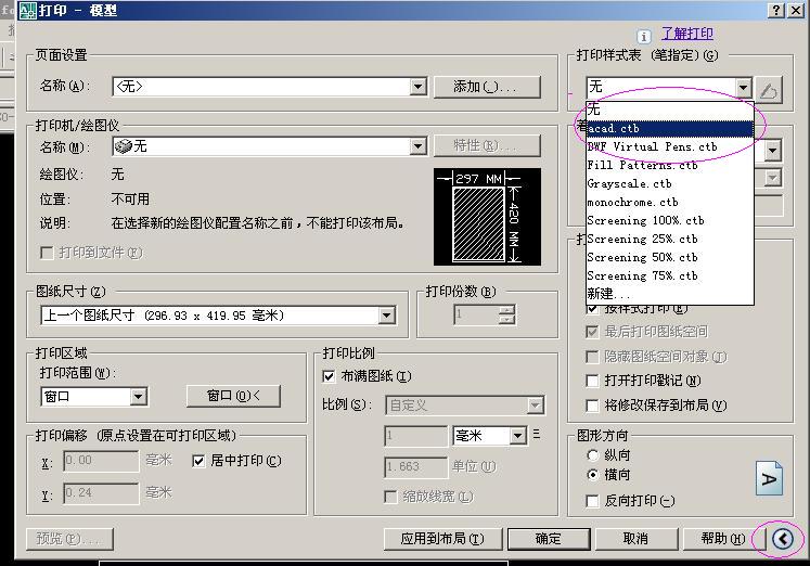

格式里面的打印样式是灰色的,如何改变它呢?我己经创建了新的命名打印样式,在工具选项里面也选择了使用命名样式,但是创建图层,想选择使用打印样式的时候,仍然是灰色的,要怎么设置才可以使用新的打印样式呢?

打印里面设置打印式样表编辑器 把你要设置的线性自己设置颜色

看不明白,格式里怎么会有打印样式………………
& X% f$ K5 c% ?# J! }如果是打印的时候那就改一下打印样式,把带颜色的线都用黑色代替就可以了
* r) i- o* _# p/ Z; e, Z6 |6 \当然打印的时候不要忘记选你改好的打印样式
5 [) G* q  ~- o" Y. @2 T  C% }! _# ]打印样式可以在打印样式管理器里改

楼主可以在打印时直接选择MONOCHROME打印样式,这是系统缺省的打印方式,将所有颜色全部按黑色打印。

楼主说的问题其实不是问题,大家都是一样的,格式菜单下的打印样式是灰色,不能点击。(不知道是不是cad自身的一个漏洞,因为打印样式只有在打印时才会去管它,画图时可以完全不考虑)或是通过什么操作可以激活此菜单。

我今天弄的
新建一个打印样式
1 N; o( B8 w' g6 \0 h; x& B6 e如果你只是打印黑色的,那么在图纸中的图层彩色仍然保持不变。
7 P- d3 P) R' D" N7 k  o新建一个样式,随便命名,关键:点文件--打印--在出现的界面右上角点打印样式表编辑器图标,将表视图和格式视图中图层相应颜色改成黑色;再下面把着色打印选成线框即可。1 @' _; m. Y* K# v- r- x  a- ~. O

★格式-打印样式是灰色的,应该是CAD的bug,如果你要进去里面,可以在CAD的根目录找到文件Plot Styles,这个就是放置打印样式的文件夹。里面可以找到你定义的打印样式。" u9 F; m# x& o6 c! V5 [1 E& P. Q
★第一,你可以选择打印一个文件,在打印样式可以选择下拉按钮,里面可以选择你的打印样式进行打印。" g9 m" Y! T4 i9 `* {; t
