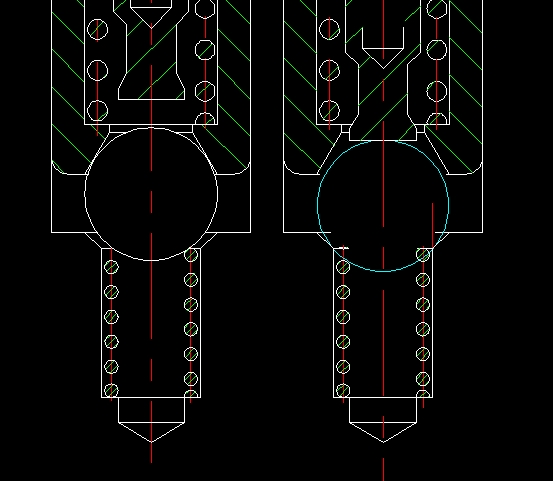

如下图所示:
8 x) I/ X7 G- `) `) u设计中使用到了这样的一个塑胶球(或者橡胶球), 对于两个阀口的设计以及密封时压缩量等都是初次接触!不熟悉!# a$ ^! N3 i2 T* L
希望这样的有经验的朋友给与帮助!+ p2 H2 M5 q; O3 Y2 q7 m
1 X+ Q& G* N* j, R! |7 c
1.一般O型圈密封等都有相关的槽的设计标准! 这种塑胶球有没有相关的标准呢?
1 ^; F; x  O0 n4 [2 G
# X: b- M' L' g: T7 f; k' Q2.设计时密封阀口的角度有什么要求? 一般为多少度》?
6 z  c: ]6 K7 d( a$ b4 G5 K
! }5 q9 S- ?, j9 k8 ?% C, p- C5 \3.塑胶球的压缩量设计为多少呢?
' U' k* X+ n  }& z7 V6 i7 c* F! M  T2 h& F% s, b- H) U3 X8 Q
' }6 o4 o! y: q0 w" f; {6 V还有选用这样密封球时都需要注意什么》? 希望熟悉的朋友给些帮助!

使用橡胶球的密封我没有接触过,不过按照你这个图的结构建议你可以使用G10级别的轴承钢球进行密封,孔口角度可以选择120°,这是个人的一点建议,希望对你有帮助

用钢球就可以,如楼上的建议。
% c9 Q* E0 a3 T" R; h. {1 e, H楼主的下密封结构是正确的,上密封在锥面上密封不太合理。

谢谢!! 我这里不能使用钢球! 因为需要有压缩来弥补行程上的误差。对于塑胶球的压缩应该怎样取值 ?
