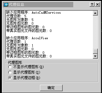

打开某些cad图形的时候,有时候跳出来如下图框,是什么东东?! s+ I* c/ k* Z( K3 d
" T' j1 {" E+ m+ ]! d
一般我点 不显示,也没有什么反应。

有时AutoCAD打开MDT的图就会这样提示。

工具-选项-打开和保存中把“显示代理对话框"去掉就不显示这个框了

这是你使用的CAD缺少某个你要打开的图纸所使用的插件(也就是说你所要打开的CAD图纸在绘制的时候使用了第三方的CAD插件,比方说pccad),按照2楼的方法可以不显示。

说明你的图纸文件中包含有第三方软件创建的对象
