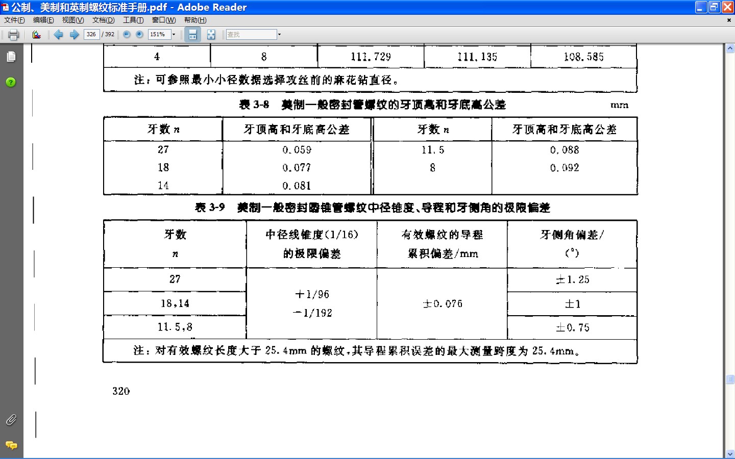

请问是否有美制管螺纹底孔的标准资料,底孔一般如何打,是打直孔还是锥孔,谢谢" A3 T& N$ }) u3 G% z+ j* n7 c' w( y5 o

到手册320页左右去看。5 u6 J+ s3 J& m+ U* A. k7 x

 楼主| 发表于 2008-6-3 15:23:49 | 显示全部楼层 来自: 中国江苏常州
谢谢,这本手册我已经有了,但没仔细看,非常感谢。
