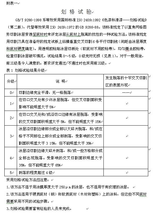

请问各位高手,漆膜附着力的检测有最简便可行的方法吗,
发表于 2008-6-4 10:15:41 | 显示全部楼层 来自: 中国黑龙江哈尔滨
划格,用胶带粘接,有标准的

发表于 2008-6-4 11:03:55 | 显示全部楼层 来自: 中国辽宁沈阳
我公司最常用的就是划格子了,方便。

请问有具体规定吗?是9286-1998吗,不用转化成具体的文字吗

漆膜附着力的测定,国标就有三种方法" A+ W0 ?0 m0 v6 H5 E% u% d
拉开法 GB/T 5210-1985. a2 K# ^9 x. m, B9 ^2 y
; a1 ]% i3 h, {划圈法  GB/T 1720-89
+ n8 ?; ~* y( `8 r& g2 {# g1 r  p2 I7 {0 }
划格法  GB/T 9286-1998/ C. |' i, M6 c$ a+ W; Y+ x% ]
0 O" a9 ~; z" s: T# D划格法最简单方便,大于250微米的涂层,使用划叉法7 g$ v/ |3 g! ~: @$ o5 e

常用漆膜附着力检测标准GB/T 9286-1998色漆和清漆漆膜的划格试验见站内
