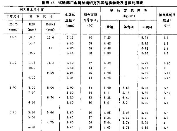

+ C9 ^. B3 W2 ~! D5 P2 M+ a1 I# d今天,我拿着40x读数显微镜对着目丝看,确定不了是多少目的丝网4 n9 @2 X5 K, m# v% C4 g
请问丝网的目数怎样检验?

参考如下筛孔资料表确定。
