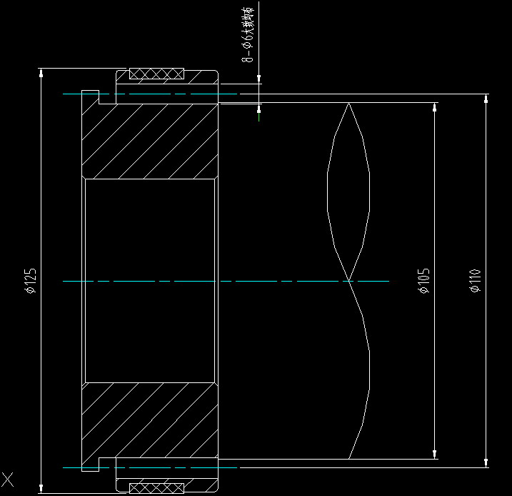

我公司为某单位提供了一些柱塞油缸,缸径125,杆径105,行程1600,带导向活塞,将油缸隔为前后两腔,在活塞上钻了4个直径4的通油孔,工作压力21MPa,油缸垂直使用,22秒走满行程,最初故障现象为全程抖动,抖动幅度约为200mm左右,将流量调大一点就无抖动现象,18秒走满行程。后来将前后腔之间通油孔增加为8个直径6的小孔后,抖动反而加剧,实在是让人困惑,还请各位有经验的大大指点!!!

感谢二楼的回复,空气已经排净,且若更换其它厂家油缸则运行流畅,应与负载无关.设备本身具有调节流量功能,调节压力及流量的确有效,但是他们的设备要求一个定值的速度,在此速度下,我公司的油缸就会故障.) F5 Y" T  G' y3 j/ S

液压缸抖动原因分析:
9 ^7 S9 D" q2 _6 d% T( f/ o$ c3 w% o) q
    1、节流阀开口太大;   F% L) p% K: K
9 D6 L. N* y8 y9 S/ k2 a$ A$ j
    2、油缸内泄。
9 r2 x" t9 U" I2 o+ }9 {楼主应该是  油缸内泄漏了。 请仔细检查泄漏情况
 楼主| 发表于 2008-6-6 09:50:35 | 显示全部楼层 来自: 中国山东烟台
感谢楼上,这支缸是柱塞缸,应该无内泄问题
发表于 2008-6-6 09:53:10 | 显示全部楼层 来自: 中国河南新乡
调节节流阀试一试,不知楼主活塞开孔主要起什么作用?
 楼主| 发表于 2008-6-6 09:53:50 | 显示全部楼层 来自: 中国山东烟台
顺便问一下斑竹,现在为什么不能发图片了?
 楼主| 发表于 2008-6-6 10:26:47 | 显示全部楼层 来自: 中国山东烟台
回复6楼的问题,因为我的活塞上加了支撑环,在运动过程中易造成前后腔形成压差,活塞上钻孔就是为了均衡前后腔压力
 楼主| 发表于 2008-6-6 10:35:41 | 显示全部楼层 来自: 中国山东烟台
看一下我的活塞结构
