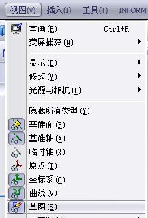

画了一草图,又没隐藏,在界面就是看不见,2008的

发表于 2008-12-2 16:35:19 | 显示全部楼层 来自: 中国浙江宁波
视图---草图    ,点一下就行,切换0 L9 l' d! z5 ?9 p' k" p) n

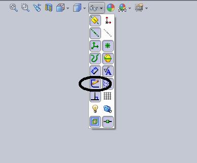

发表于 2008-12-2 19:01:02 | 显示全部楼层 来自: 中国天津
看看你的这个按钮是不是点下去的4 u9 `, g; w9 p$ w0 u
  @5 |+ n1 S6 H% n' |
- x! Z/ I5 z$ @4 S0 h 未命名.JPG
