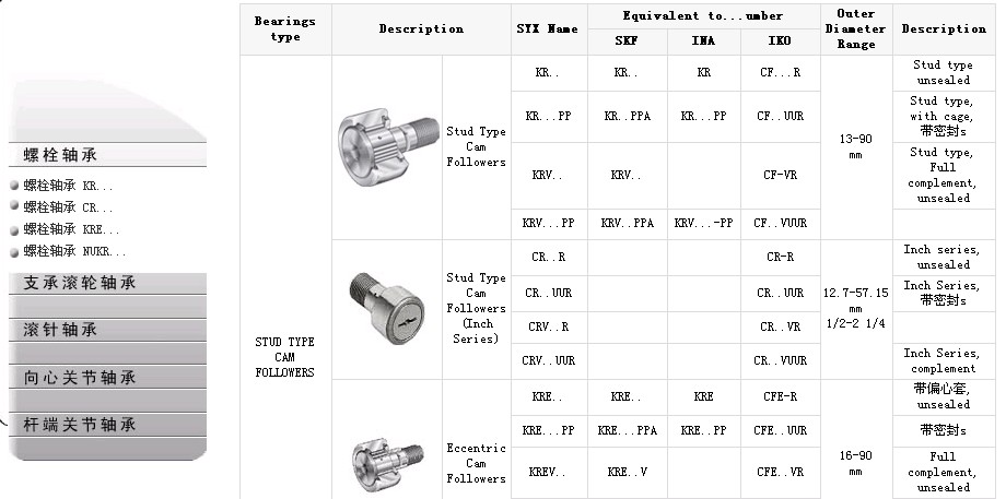

螺栓轴承有标准可选吗?标准号是多少?

正式名称是栓型滚轮滚针轴承,也叫带螺栓轴滚轮滚针轴承。+ L* c1 }% b6 _+ H3 d8 u% ^- y
在下面的标准中:
3 c% B% j5 w- \* u" {+ ?$ kGB/T6445.1-1996滚动轴承 滚轮滚针轴承 外形尺寸- N- [; R5 S, U4 M2 @
http://www.3dportal.cn/discuz/vi ... 7504&highlight=6445
/ r, o( s- y: c9 x- Z3 G; uGB/T6445.2-1996滚动轴承 滚轮滚针轴承 公差1 Z' {. U/ g& h$ c
http://www.3dportal.cn/discuz/vi ... 7507&highlight=6445+ A7 E! s$ Q" ~& @) t3 z" ~! `
GB/T6445-2007滚动轴承 滚轮滚针轴承 外形尺寸和公差0 i9 C, r2 F$ U! r1 _" r
http://www.3dportal.cn/discuz/vi ... 3014&highlight=6445
