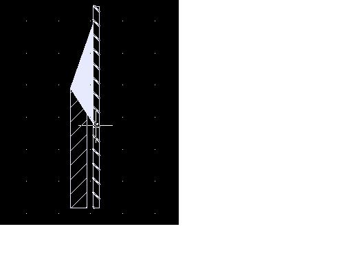

现有一个管管焊缝,内为304外为16Mn锻管焊缝为混合焊缝,锻管内侧开破口.
- R( y. p1 j; C: a- ^! y& x/ b是否应做工艺评定:+ y/ _' A3 p5 N+ a) g, ?
1 304对接
# @3 c9 c$ M$ C( _: B2 16Mn对接1 `8 Q( O( X7 f# O$ j0 B+ Z  V4 j
3 304和16Mn管板角焊缝形式试验2 }8 S" q  K% B# U8 @
是否还有其他?

基本上去了  因为有规定IV级评定不能使用于II级材料
" M2 d7 {3 [/ C所以应该是做123试件
% `; ~  c2 p" F3 ^& t其实你做个304与16Mn的管对接就行了 注意板厚覆盖范围 要都覆盖到
zzpxp + 3 应助

做一个304+16MnR板对接的工艺评定就可以了!: l% S. I/ t; ]$ |& }7 d
: \+ s) Y! [% q/ Y) |' X6 t8 k工艺评定JB4708 5.3.4.4 对接焊缝试件评定合格的焊接工艺用于角焊缝焊件时,焊件厚度的有效范围不限;
