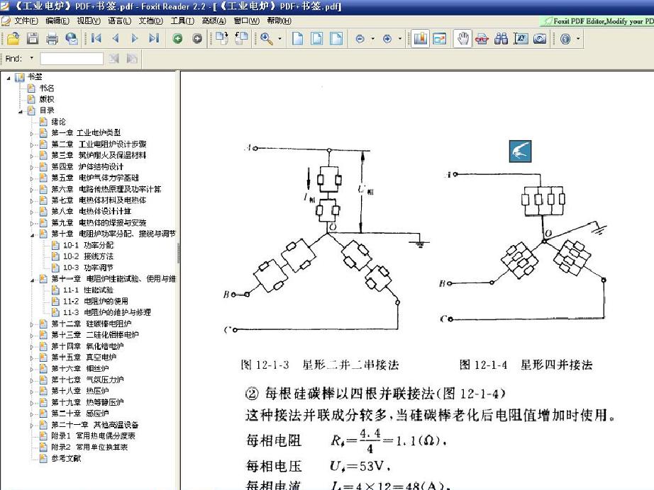

发表于 2008-6-13 02:42:48 | 显示全部楼层 来自: 中国
原帖由 pangpang 于 2008-6-12 13:53 发表 http://www.3dportal.cn/discuz/images/common/back.gif5 L5 i4 K5 @* I% _; h
5 C" z9 q! p% g3 p3 E
$ y. p  l* Q: xGB 5959.4-1992 标准的名称就已经说得很明白,这是一个安全方面的标准:“电热设备的安全”。chinaebwcom 在3#的帖子中,也深入分析了在所述条件下,接与不接中性线的利弊。认为出于安全的考虑,中性点上N线,还是 ...
  c" O7 O" r. f5 c4 K* A% A+ \: A
图片引自http://www.3dportal.cn/discuz/viewthread.php?tid=311049&highlight=%B5%E7%C2%AF2 V3 U. ?8 {5 w6 t$ k2 b
工业电炉
  w$ D6 P$ N, @作者:江尧忠. v+ ]+ s: R% X  E, @5 d2 X
621页
0 g# l0 ?4 b# I: a1 q0 X清华大学学术专著5 ^5 d) K& l/ E
清华大学出版社出版
+ _6 E+ h5 K! Y9 b& h1993年12月出版: T0 P4 r+ _: u/ a% z
% `0 k3 M3 K8 ]! R( {, w, S# p
这是一本极为珍贵的设计手册,是工业电炉设计的权威著述!!2 v5 V3 k! c( s) A- Z% \
1 O' X. g, E$ p% V8 Q今天白天挺忙的,上了个夜班,回来后又睡不着,找了找有关这方面的资料。/ z; u8 P  J' i4 b
我公司的电阻炉是北京某知名电气公司设计的,如果真如楼主及其他各位的论述,存在缺陷,我会和他们交涉的。作为电气技术人员,不存在“挑剔”什么,应该搞清楚事实,对操作者、对公司财产负责是最主要的。
8 e" D- b7 J3 f; K
3 F5 L! b3 u) e! B& G0 F1 Y[ 本帖最后由 yjybd 于 2008-6-13 02:47 编辑 ]

 楼主| 发表于 2008-6-16 19:04:09 | 显示全部楼层 来自: 中国吉林长春
对9#帖的几点意见
7 i3 Y/ W- k9 {  V% M
+ M- Q8 t$ k4 X' S- J6 r1. 江尧忠所著《工业电炉》一书,自己没有过电炉设计方面的经历,所以不曾拜读。可能“这是一本极为珍贵的设计手册,是工业电炉设计的权威著述!!”,我们在注重技术专著的同时,对国家标准的权威性亦应重视。
* N7 t% S+ }0 v' Q' d1 o: B2. 江尧忠所著《工业电炉》一书的出版日期在1993年,按其学术专著的写作及出版周期来看,这一专著很可能是在GB 5656.4-1992标准的批准日期1992-07-01和实施日期1993-03-01之前写就。况且,纯技术类书籍不涉及相关标准中内容的事情也很常见,仅基于这两点,如果该书中没有涉及GB 5656.4标准中的内容也就不足为奇。6 W1 c' `) i+ E6 O. `
3. 其中所引用的电路图示,这是我们在分析三相对称负载时的经常的画法。其中中性点引出的接地,并不能用以说明可接中性线。如果按纯图面含意来理解的话,你不会认为这可以直接用一条接地线来处理吧。# b  f$ }* v( Q7 @0 [0 H
4. 其中所引用的电路图示,其每相电压为53V,这就更不在我们这里讨论的范围啦。8 Y) c' G$ A$ f" X7 Q9 C0 ~
5. “对操作者、对公司财产负责是最主要的”,这里则恰恰忽略了GB 5959.4标准中“三相供电的电阻炉不得采用三相四线制供电”所要防止的可能对大局的影响,而不仅仅是所在的局部。4 B" t7 K. ^: T* A" K" i  x
6. 我认为,对自己所负责范围内的设备或技术方面的工作,在做好纯技术知识方面的了解和掌握的同时,要尽可能搜集到相关的标准和规章、规程,这不仅因为这些标准和规程中可能包含一些重要的技术指导性内容,而且更可能包含一些我们可能很难想到的或者很容易忽略的、特别是安全方面的东西。所以把某些方面的欠缺,一概的推向设备的制造厂家,有时往往也是不负责任的。, {/ K$ A* P# b) r
# I- K4 L/ t3 B7 U5 e8 e第一、不了解你和你所在公司的实际情况;第二、自己又并非电阻炉方面的行家。如有不妥,见谅。) R' h! a* r: x+ c. A
; \( {9 ?7 r3 e3 }[ 本帖最后由 pangpang 于 2008-6-16 19:11 编辑 ]
参与人数 1三维币 +20 收起 理由
半生缘 + 20 两帖一并奖励,请继续

发表于 2008-6-22 17:50:36 | 显示全部楼层 来自: 中国
我所说的是我见到的事实,而且我认为在加热环境要求较高(加热均匀)的环境内,接上零线也是应该的,如果恐其不安全,可以将零线加错。既然是这样接了,肯定有它的道理。这种接法也都是在小功率的加热设备中,在大功率的加热设备中都是角形接法的,就无所谓了零线了。& L; s0 J- G; g7 y. q: r; ?
在我九楼的附图中,中心线接的是地线,但在实际的接线中,他和零线的作用是相当的。都是从加热管处经一段电源线后引到配电柜,也是起零线作用的——使电压强制为线电压。
( r: T* Y( r! v$ l; I3 R3、11楼的观点我也是认可的!!!
半生缘 + 5 请继续技术讨论
