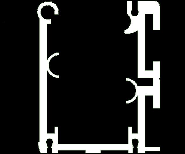

这个图为什么不能创建面域?我需把这个图拉伸?请高人指点下?# s. U! y$ W( i

第一,里面有一段直线跟一段圆弧没有在Z0的平面内。把他们移动到同一平面后就可以。
: k. d4 j- U3 m* o第二,这图我并不是直接用REG命令创建面域的,而是用填充的方式创建面域。

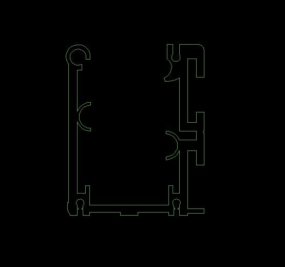

发表于 2008-6-9 15:44:26 | 显示全部楼层 来自: 中国广东梅州
我在找找6 ?' g/ A1 \, G# |! G9 i
0 Z* {! G, A! C; M( d: a7 o楼主的图好多重线,多线* _( ]3 f: ~) f5 q9 m: r* b8 c
但是我还是没搞出面域来3 y+ r8 j" z* U# ]+ H- @2 f" U2 M
/ i# O8 F; n* i7 h$ O[ 本帖最后由 番禺理工 于 2008-6-9 16:20 编辑 ]
 楼主| 发表于 2008-6-9 15:52:11 | 显示全部楼层 来自: 中国湖北武汉
汗死,为什么我就是没找到哪根线出了问题呢?还有用填充能用三维拉伸吗?) C/ \5 K9 W# ]0 [- w; r) K

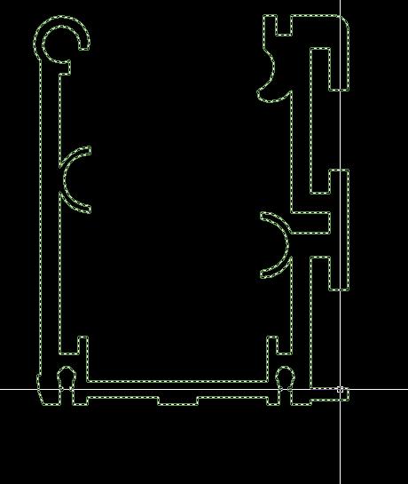

发表于 2008-6-9 16:17:37 | 显示全部楼层 来自: 中国浙江杭州
 楼主| 发表于 2008-6-9 16:28:04 | 显示全部楼层 来自: 中国湖北武汉
谢谢楼上的,为什么还是不能创建面呢?
发表于 2008-6-9 16:35:25 | 显示全部楼层 来自: 中国浙江杭州
 楼主| 发表于 2008-6-9 16:42:37 | 显示全部楼层 来自: 中国湖北武汉
在我一点一点的找下,终于找到了是哪里出了问题。谢谢大家的帮忙!!

% g- h3 }- O4 R7 S3 m) p要查看哪条线连接出问题了首先是先用“三维动态观察器”来观察对象有没有在同一个平面内。其实用PE命令来把线条进行合并,看在哪个点不能合并就是哪个点出问题。
5 O( o1 L  _3 L; v" q5 q填充可以生成面域和封闭的线框,在三维拉伸得再用实体工具栏上的EXT。
