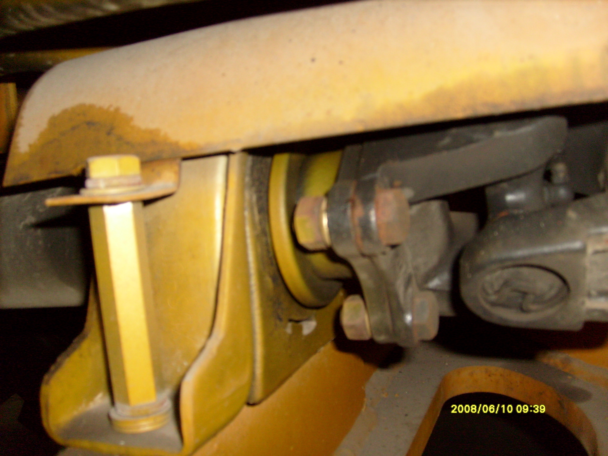

[讨论] 这个是什么轴承,如何保证装配质量
发表于 2008-6-10 17:01:39 | 显示全部楼层 |阅读模式 来自: 中国江苏常州
大家好
; Y; z4 ?& H* I" P( b& i下面的两个图片是什么轴承
  ?9 K; g/ H& |- }) X8 @3 x* P如何保证装配的质量
9 G+ w4 M" \4 ]' k8 d( k" s2 T谢谢

应该是带球面调心的滑动轴承。

看不大清,从其作用来看应该如楼上所说

有点象车轴上的

从外观来看,只是一种传送辊上的带座轴承。
- o7 R* B9 `8 U- N: Y# e/ I & S& Q; Y& L' k8 z+ a8 s3 W7 I' `
可以用平板搁在几根辊上,调节互相之间的高度落差。要以主动辊的精度为准,从动辊(惰辊)可适当放宽。

看不大清,为什么不拆卸以下?

通过轴承座很难确定是什么形式的轴承,但根据结构情况,应该是以径向力为主的轴承,可以是深沟球轴承或调心球轴承。

从上面的一张图片己看到与轴配合轴套,再向外就是球面调心套,哪有装滚动轴承的位置?滚动轴承座的结构不会是这样的。

很有可能是调心轴承,或者圆柱。5 T! g5 K9 E: D/ x( s4 ^; m7 T, |
: T: S1 K, p% w) L8 W$ \, c
这种轴承座子的样式,注定不会有很高的所谓“装配精度要求”,加上有万象节,不是一个大问题。
4 h/ {4 h0 }! N. ^* \ : m5 [% q- d, f1 M  F! U& l( j0 x3 Z
我只关心,如果是成片的传送辊,需要注意棍子之间的相对位置,防止被传送物的走偏或者卡夹。更有甚者,影响产品质量(如是类似轧辊结构的话)。

万向节两端的支撑用轴承座,应该是普通的深沟球轴承(考虑万向节可能比较长,速度较大)!
