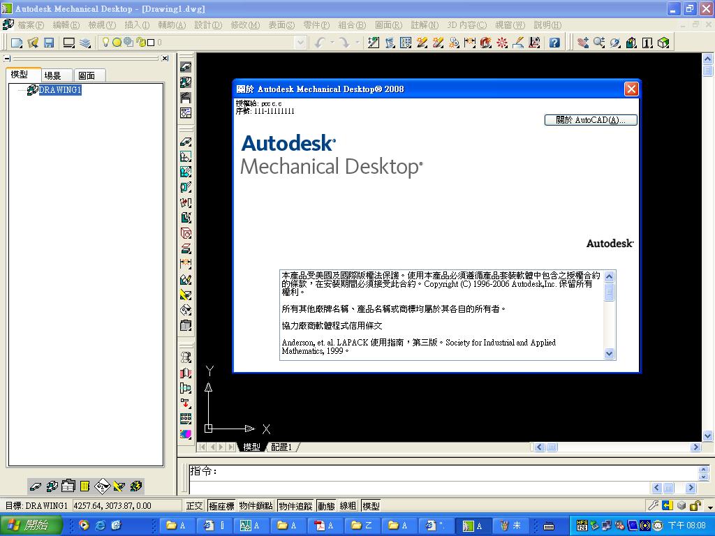

发表于 2008-7-30 20:09:05 | 显示全部楼层 来自: 中国台湾
原帖由 shenrf 于 2008-7-30 15:57 发表 http://www.3dportal.cn/discuz/images/common/back.gif, ]* j% n% Y1 P1 }+ F) W5 A
08版的inventor好像只有AutoCAD Mechanical,没有AutoCAD Mechanical Desktop。。。
$ r; y4 M. h# n  |* `5 ~; r/ a
% X' D! L) Q' P7 b( j有阿
; M8 u; c8 O. o  H請看下圖
