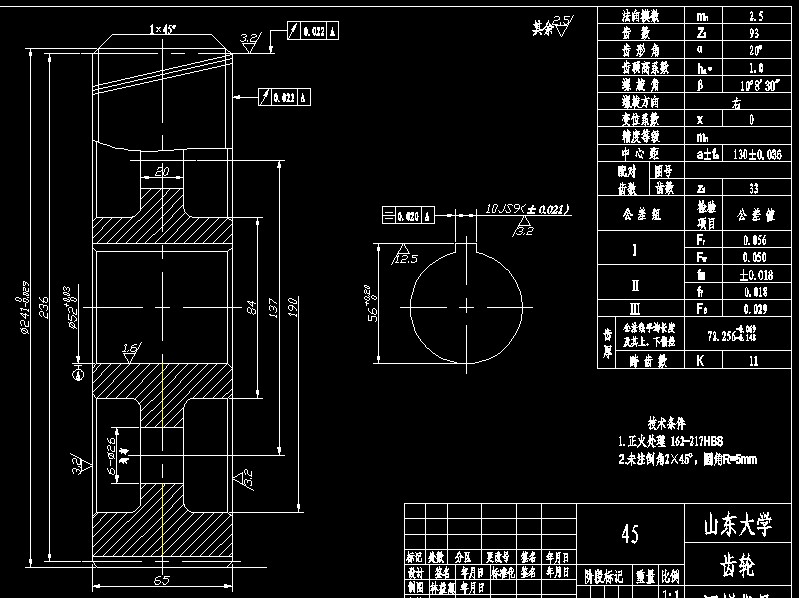

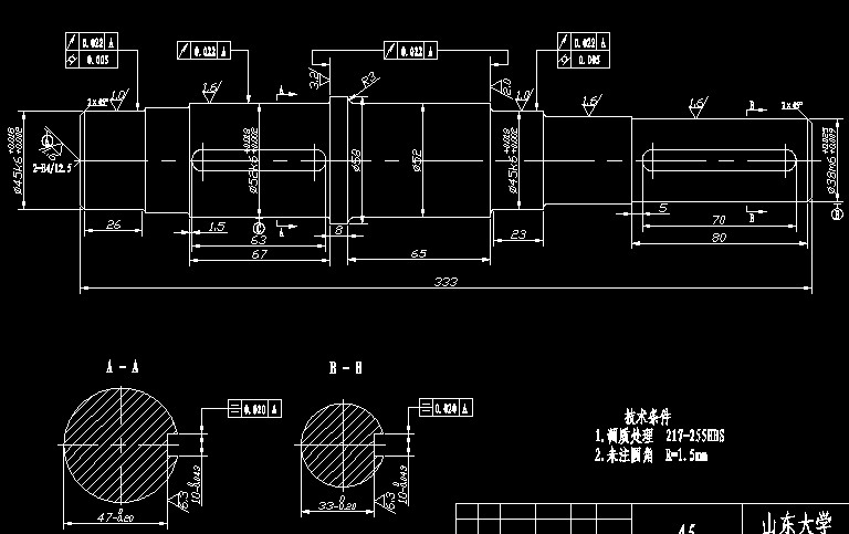

我这有个齿轮减速箱轴和齿轮的零件图
( V6 T0 L* U2 C% X4 y7 j个人觉得比较标准   给大家分享一下!

问题的确较多,
7 K) u) {! f" h: R0 l+ |$ a7 i不过2楼认为分度圆也应加公差,我不认同。

发表于 2017-10-3 10:57:37 | 显示全部楼层 来自: 中国四川
学生娃娃画的图也叫标准?笑死人了
