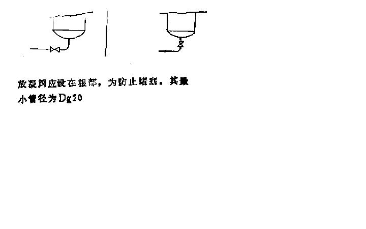

' Q6 h* N& G; u2 Z如图(出自王怀义的管道设计常见病200例)
: H; {* d3 X% Q2 t4 Q. p3 S但是现场建造的时候我就发现过这样的情况:) u# D5 D# R; H. f  `5 k
1、容器裙座造成本身容器底部操作空间狭小,一旦排凝阀出故障就无法拆卸和手动操作了。
6 p! w2 z+ K' I8 `3 ~2、据说容器裙座高度有要求,所以造成下面根本没有空间垂直安装排凝阀。
/ I& B' h4 D4 x% L" J2 X3 T( |不知道有类似问题的朋友是怎么处理的?! d. d' y# W9 [6 C
望不吝赐教,谢谢。* t# s4 a) B& Z3 ]/ D$ W' ]

发表于 2008-6-13 11:22:00 | 显示全部楼层 来自: 中国山西太原
遇到有裙座阻挡安装或拆卸阀门不方便时,可将放凝管引出裙座外再安装放凝阀,若担心阀门前面的放凝管堵塞,可把管直径加大些,用一变径管与阀门连接。这样再遇到问题处理起来就容易了。

 楼主| 发表于 2008-6-13 11:34:58 | 显示全部楼层 来自: 中国天津
按朋友说的,不就是第一种连接方法了吗?但是书上说第一种不好。。。

回复 3# 的帖子
好与不好是有条件的,如果没有裙座当然第二种比第一种好;如果在有裙座时安装第一种就比第二种好了,在这种情况下用第一种阀门出了问题就不好解决。对书的经验也得灵活运用。
发表于 2008-6-14 19:25:17 | 显示全部楼层 来自: 中国辽宁丹东
我想楼上说的有道理,总不能把裙座开个洞的。但楼主能不能在内部想办法。比方说里面出口处加过滤网,或者把排凝管在容器内向上再伸长100mm(当然这样会有100mm的液体排不出去)。我们公司是采用后者,但管子割成许多长条口子,外边缠上过滤网。4 n0 |' ^0 n* y# g
供楼主参考。
发表于 2008-7-26 18:27:32 | 显示全部楼层 来自: 中国上海
设计时考虑了这个问题,就不会碰到楼主讲的情况。
; y/ i- ?7 i. K" P0 A: K现在只能把它引出来。真的容易堵的话,就算垂直装阀,也不能保证不堵。
, G: {) D" V  A$ @# j3 t: f9 P% B不要书呆子了
发表于 2008-8-17 16:50:08 | 显示全部楼层 来自: 中国山东济南
我认为有两种方法:
" Q* x. v3 ~, z1.如2楼的方法。
. m* f+ M% B) D" z0 }2.裙座上开DN>=400的检查孔。
