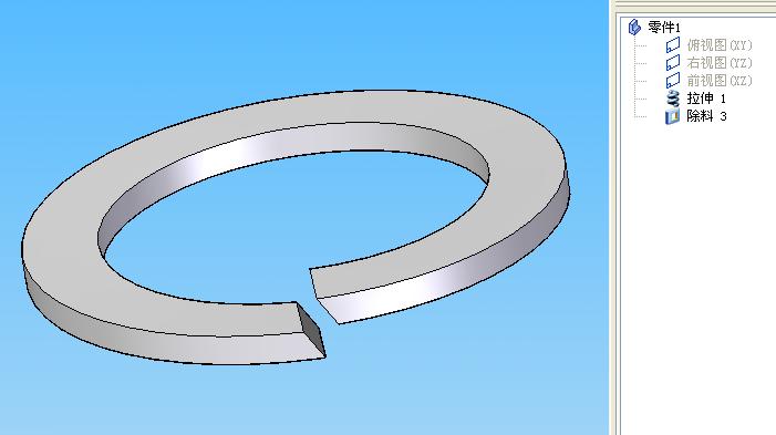

是这样的吗,
8 Z( s# j' d( T8 |7 {为何要螺旋拉伸啊
% ?% N5 r! ^# S4 x: R9 A弹簧垫圈画成平的,好装配啊。
 楼主| 发表于 2008-6-13 20:16:24 | 显示全部楼层
是这样,能不能把par贴上来,谢谢!
