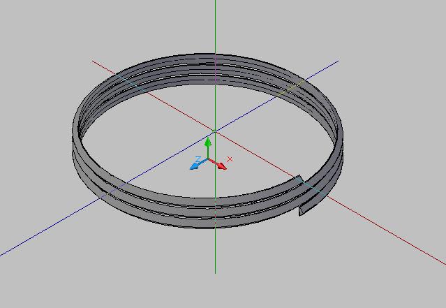

问个问题:CAD2008如何绘制三维螺杆?, F: M0 p8 _5 _$ \* |! o
就是表面有螺纹的那种,有没有一次性绘出的?如果没有,用什么方法可以实现(加载外部程序就不要说了),我要的是螺杆不是弹簧啊!% S7 |/ l: T: P/ j
另外,如果插入块的方式有这类块吗?如果有是什么文件中?
发表于 2008-6-15 13:37:26 | 显示全部楼层 来自: 中国广东汕头
在2007以上版本均可画出,步骤就是先画出螺旋线后再画出螺纹的截面,然后用扫掠把截面按螺旋线进行扫掠,然后用布尔运算进行差集就可以。

发表于 2008-6-17 16:12:03 | 显示全部楼层 来自: 中国浙江温州
楼上说的这么简单啊?
楼上说的这么简单啊?截面这样扫掠方向会变的吧!
发表于 2008-6-17 19:26:20 | 显示全部楼层 来自: 中国广东汕头
原帖由 CHN435200 于 2008-6-17 16:12 发表 http://www.3dportal.cn/discuz/images/common/back.gif
0 u  p/ I- r6 X* o7 t) v8 G& o9 N楼上说的这么简单啊?截面这样扫掠方向会变的吧!
0 }- ~3 }  p5 r' r% d4 w
哪会变?
