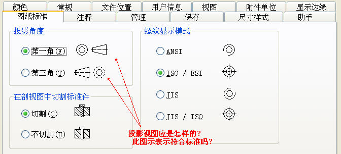

请解释一角与三角视图的标准表示应是怎样的?无需解释名词,需要辨别下图表示是否正确?SE软件此表示是否有其特殊含义?

我记得两个分别是一个从那边看放那边,另一个是从那边看放对面去
发表于 2008-6-18 08:12:14 | 显示全部楼层
第一角是日本、美国的视图,而第三角是中国、俄罗斯等的视图标准
发表于 2008-6-18 08:18:51 | 显示全部楼层
支持楼上说法
发表于 2008-6-18 08:22:38 | 显示全部楼层
第三角确实是个错误,外权应该是实线
发表于 2008-7-2 22:28:57 | 显示全部楼层
第1角的视图是对的,是日本和美国还有欧洲部分地区使用的视图方式。
" `" |  ~6 K" c1 h" c: M第3角的视图就是我们中国和俄罗斯使用的方式,那就应该是左视图,也就是里面的圆应该是虚线。

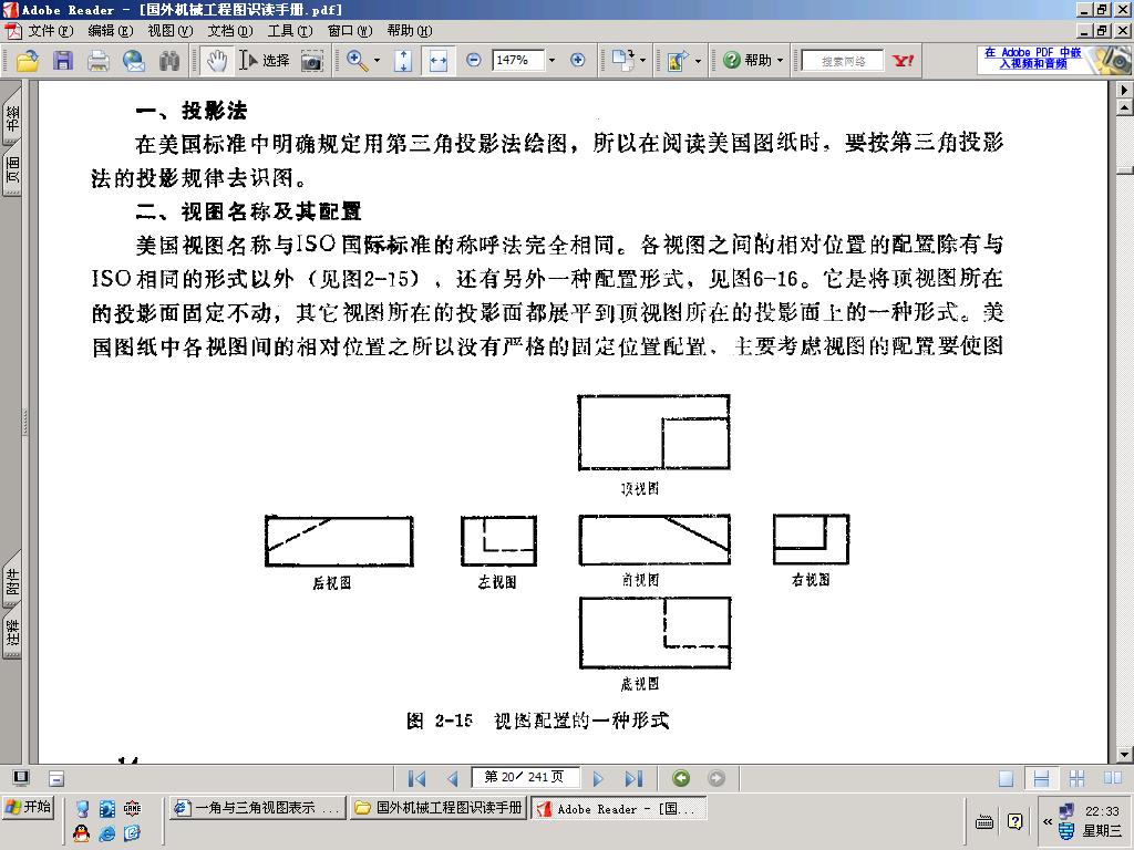

国外机械工程图识读手册.part1.rar
1.81 MB, 下载次数: 11
国外机械工程图识读手册.part2.rar
1.81 MB, 下载次数: 16
国外机械工程图识读手册.part3.rar
1.81 MB, 下载次数: 16
国外机械工程图识读手册.part4.rar
29.01 KB, 下载次数: 7

solidedge我觉得的三角是错的那个虚线应该是实线,至于第一角画法是 从左往右看,视图放在左边,从右往左看,视图放在右边,中国的三角画法是从左往右看,视图放在右边,从右往左看,视图放在左边!
发表于 2008-7-4 18:08:20 | 显示全部楼层
那是软件公司搞错了!以下是第一投影角!
发表于 2008-7-4 19:21:09 | 显示全部楼层
第一视角是社会主义国家的标准.西方都用第三视角画图,现在我国很多地方也开始抛弃第一视角改用第三视角,solidedge的第一第三视角的图标反了,楼上的是第三视角,不是第一视角

估计是se不懂三角画法!
