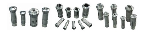

不知哪位高手知道快速筒夹的工作原理,请多多指教!

快速筒夹又叫快速弹簧夹头,如下图,将下部圆锥部分放入工具柄的锥孔内,用螺母与工具柄的螺纹连接,螺母压在上部锥面上,使开槽的弹性体向内收缩,从而快速将圆柱刀柄或其它工具柄夹紧。

楼主说的应该是快速弹夹,也就是弹簧夹头。
$ T8 c( n3 J8 {0 o+ L# ~8 P! Q弹簧夹头的种类很多:车床专用弹簧夹头;自动车床夹头;桌上车床系列夹头;攻牙机系列夹头;野村机系列夹头;电脑机系列夹头;走心机系列夹头;钻尾夹系列夹头;料夹系列以及各类专用夹头等。* D) n! f( Q" E$ E% j3 A# k2 A
工作原理正如2#楼所说的。

除了安装快捷以外,主要是能够自动定心,保持所联接的刀具(或其他装置)与主轴有较高的同轴度。

这种结构最大的特点就是具有自定心功能,可以夹持一定范围内不同尺寸的刀具,回转误差也小。加工中心用的多
, L9 [: C7 @+ v) X/ [我们都称呼为“弹簧夹头”,这才是专业术语吧

其实它的种类很多,主要有两种:夹刀具(铣床夹头)和夹零件(如5C,3A等)。5 J- s' D. r, v9 `# q: R
夹刀具一般为圆形孔,夹零件有圆孔、方孔、六方等。
& _  g& _! }' H+ d( J# W7 V主要原理是筒夹上有开口槽,轴向拉紧或挤压后夹住工件或刀具,一般使用于小的刀具或零件,大规格一般不用(传递的扭矩不够)
