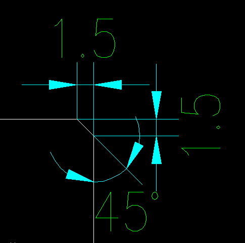

请问图中的1.5X45度怎么定义的,并且如何绘制?

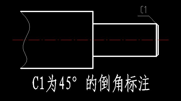

发表于 2008-6-17 09:33:58 | 显示全部楼层 来自: 中国广东梅州
不是很明白楼主的意思
& _% Y# y7 M4 m9 d( H3 c但是45度的倒角是可以用CX来表示的

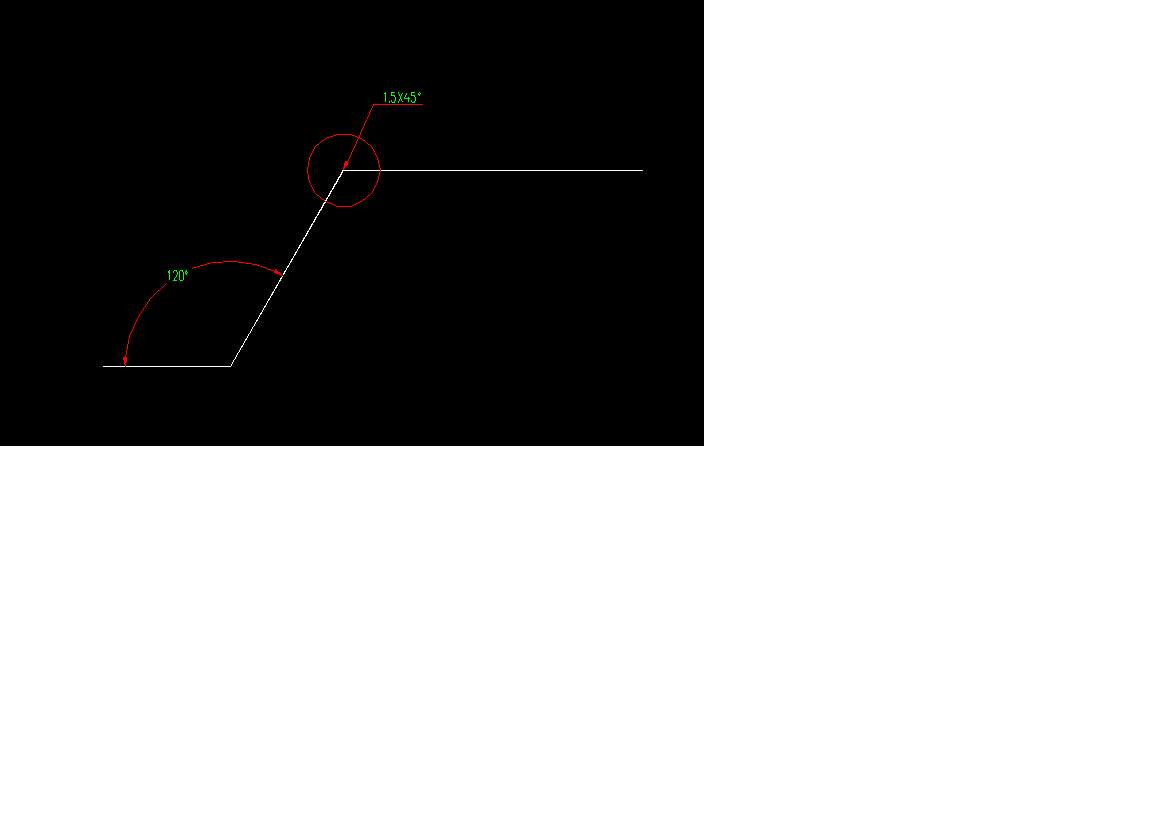

 楼主| 发表于 2008-6-17 11:07:20 | 显示全部楼层 来自: 中国香港
我是指对于有角度的交角处怎么定义1.5的长度(从哪到哪是1.5)

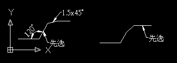

发表于 2008-6-17 12:30:56 | 显示全部楼层 来自: 中国河南安阳
原帖由 Happiness 于 2008-6-17 11:07 发表 http://www.3dportal.cn/discuz/images/common/back.gif+ k$ D- \  K6 M3 D
; U, S9 @" @" S: Y  u% ~7 t7 ?+ A
woaishuijia + 5 应助

发表于 2008-6-17 14:59:13 | 显示全部楼层 来自: 中国河南安阳
这是楼主的短消息:
1 k* y0 G: u. Y! O; x+ s% r' ?. @# U! C
7 P( J8 T7 U3 v: B5 I4 x6 A感谢你们的应助,不过难道是我的表述能力很差,在一个角度成120度的交角处,画一个1.5X45度的倒角该怎么定义这1.5的长度。

发表于 2008-6-17 19:40:32 | 显示全部楼层 来自: 中国江苏南通
我理解应该是先选与轴线平行的直线(边),长度为1.5,然后绘制45度的倒角。
wsj249201 + 3 技术讨论

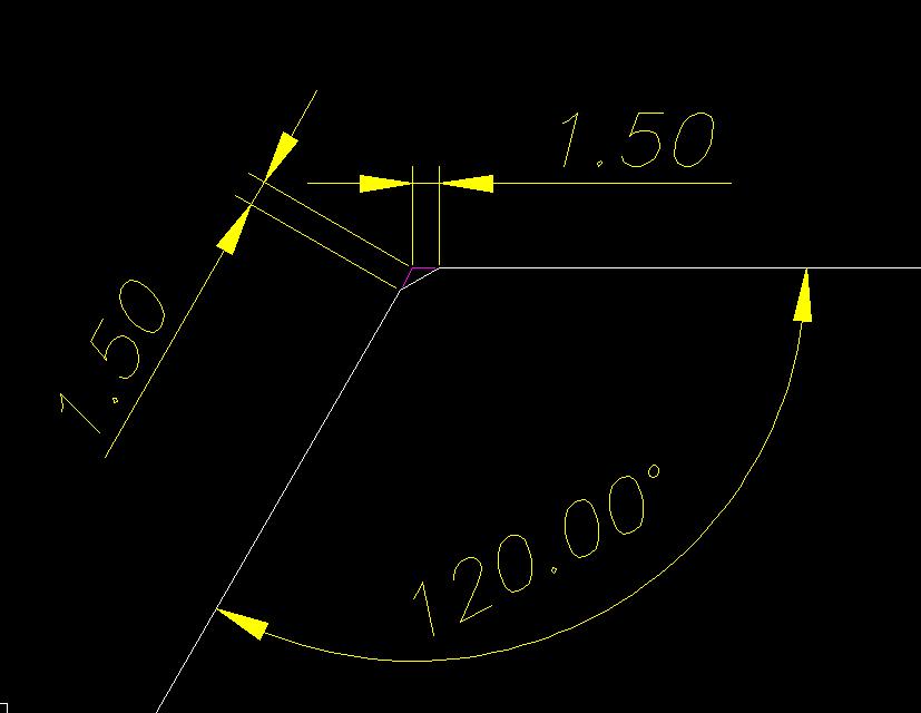

发表于 2008-6-17 20:14:41 | 显示全部楼层 来自: 中国上海
120°交线可能倒出1.5×45°的倒角吗?想想看吧。还要怎么定义?
4 F3 Y8 I* @' l( z. ~7 q
9 s  r9 M1 q& ]* s+ e5 ^如果在两边上倒掉的角一样长,那这个角度是30°。如果要保证和某一边的角度是45°,那就是5楼画的图中一样,有两种情况,是不允许用1.5×45°这种形式标注的。

发表于 2008-6-17 23:10:28 | 显示全部楼层 来自: 中国台湾
一般所謂的倒角 c1 ,是指從交點開始,往兩條交線的距離為 1
  U) }1 h% s; _8 `6 U直接用倒角的命令,得出來的結果事實是如此!
wang2003 + 3 技术讨论
发表于 2008-6-18 08:12:16 | 显示全部楼层 来自: 中国浙江金华
个人认为以经有一个120°的倾斜角啦就没必要再开一个倒角啦,
9 g" Y0 F: K6 y. V  [4 C) c8 e8 ]/ e! a/ ~: I
如果一定要开那就参照11#所示的定位距离找两点再连接成直线就可以啦。
2 @1 `2 @, N. l" H2 T! ~& a2 ^" o9 o7 S) K* i
标注应该和直边倒角相同  引出线  1.5×45°

发表于 2008-6-18 08:23:06 | 显示全部楼层 来自: 中国浙江金华
补上图:先找a、b点再连接线a  b  就可以成一个倒角

发表于 2010-8-26 17:08:39 | 显示全部楼层 来自: 中国山东济宁
非常同意5楼的观点,这是符合倒角定义的,就像10楼说的1.5×45°在这里是行不通的,在一处大角度的位置做一个小角度的倒角是可以的,但是不是等距离的,保证角度,就无法保证距离,如果想做到这样的高难度的动作,绝非常人——
