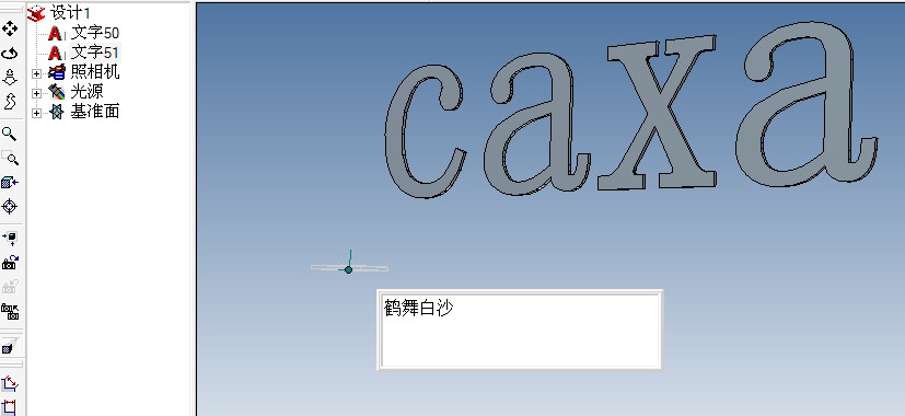

字.jpg       各位大师,我刚买了个盗版2006实体设计,装上后字体可以输入字母和数字,但汉字输入后不显示,我以前版本比2006还低,字输入都可以,不知这个是什么原因?求助。(输入汉字后回车,屏幕上无显示)

早期版本是不能直接输入汉字的,下载一个07或08板就可以了。

我的实体2006可以输入汉字。是怎么回事呢?
