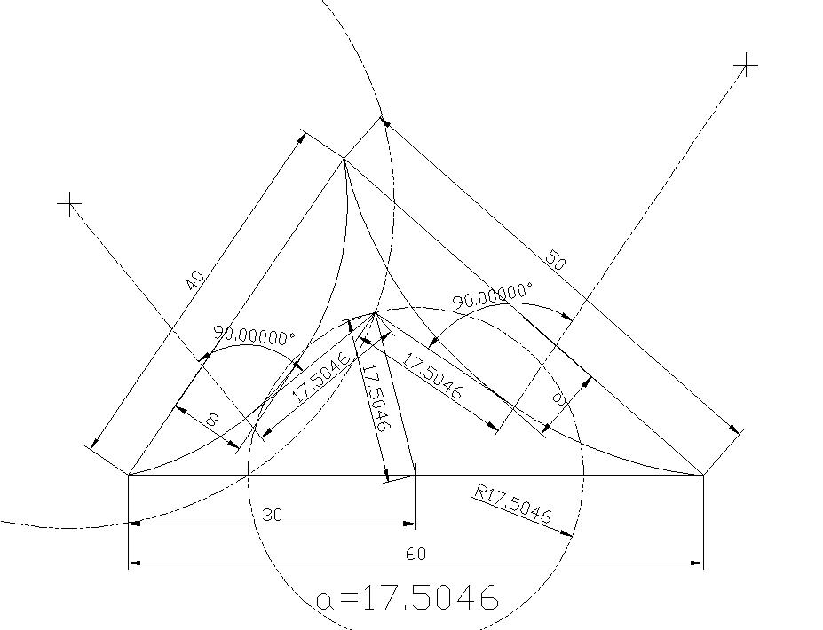

发表于 2008-6-19 09:14:27 | 显示全部楼层 来自: 中国甘肃张掖
答案
你好!感谢你们创办这么好的版块!2 K5 d+ K9 n: z6 i, q. Q- L
我刚加入会员,有很多不懂,请多多指教!下面附上习题答案,水平有限,请勿见笑.
woaishuijia + 5 技术讨论

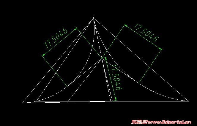

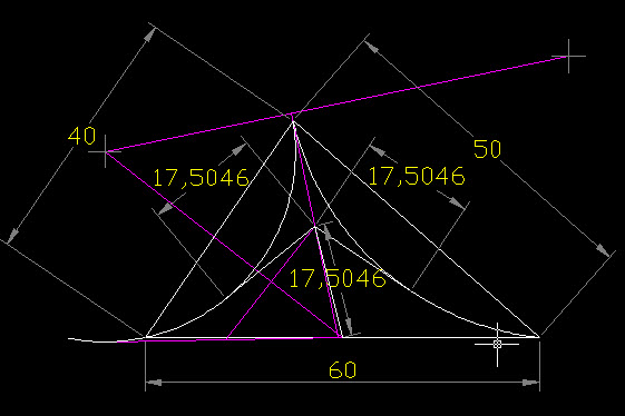

发表于 2008-6-19 09:22:03 | 显示全部楼层 来自: 中国黑龙江哈尔滨
我的答案与楼主提供的选项不一致,我画的图发上来,楼主看一下
/ U5 u$ T9 s3 y1 Y  U5 f; M: _! h! P8 d" S! p# _
[ 本帖最后由 hacsjyxl 于 2008-6-20 08:25 编辑 ]

发表于 2008-6-19 19:20:26 | 显示全部楼层 来自: 中国江苏南通
答案:17.5046

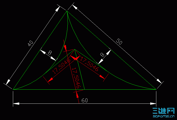

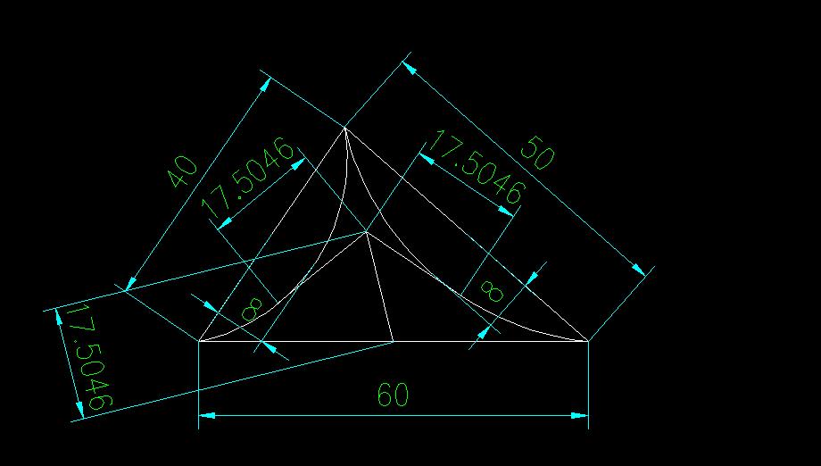

发表于 2008-6-23 00:01:43 | 显示全部楼层 来自: 中国江苏南京
68.JPG 68.rar (10.65 KB, 下载次数: 0)

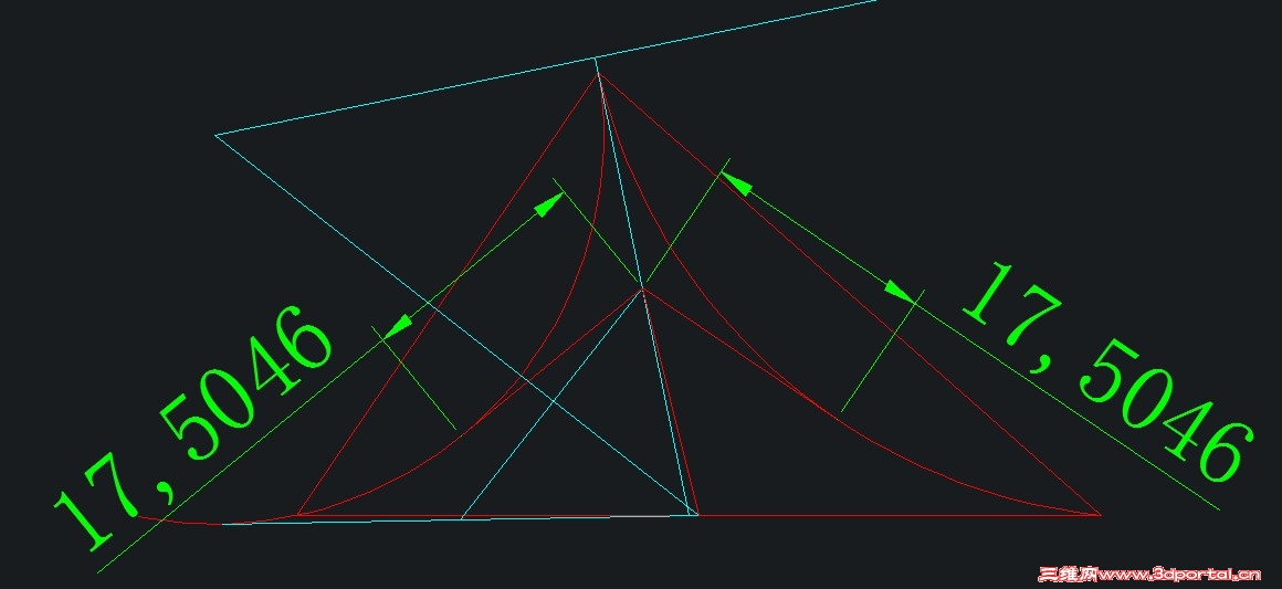

 楼主| 发表于 2008-6-23 11:49:27 | 显示全部楼层 来自: 中国台湾
1. 作60x50x40之三角形ABC
& i( i3 E3 Q( D' g0 w9 |* D9 w2. 作AB弧與AC弧- e. ^( r6 Q- m+ i4 F; e( V6 C
3. 以LINE →1'st=AB弧之圓心P  2'rd=AC弧之圓心Q →作PQ斜線
% F+ y! G! W/ T4 m7 r4. 過A點作PQ之垂直線#1 ! m4 S- ~+ _$ ~, W+ v% R
5. 以LINE →1'st=BC之中點E  2'rd=tan AB弧→作切線EF
( G9 \( J/ G. m6 M4 v6. 連接PE
* b) \$ h. o4 o/ q+ e7. 以LINE →1'st=EF之中點G  2'rd=per PE→作垂直線線並延長與#1交於D5 }8 p. R2 U. e, a$ k; ^+ i& n
8. 以LINE →1'st=D  2'rd=tan AB弧→作切線#2, p: K3 h2 E) _( E
9. 以LINE →1'st=D  2'rd=tan AC弧→作切線#36 c* l: O& Q6 A; a
10. 以LINE →1'st=D  2'rd=E→作斜線#4

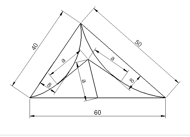

发表于 2013-9-6 13:52:22 | 显示全部楼层 来自: 中国浙江温州
9-6 进修级练习题68
; L. i+ ], o8 [1 P8 T1 G( g  m; ~% m确实可以有多解,取任意一个画了一下。

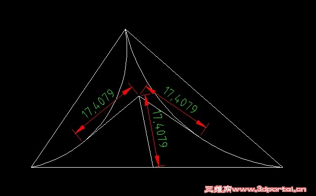

发表于 2014-3-19 18:21:29 | 显示全部楼层 来自: 中国四川成都
进修68
