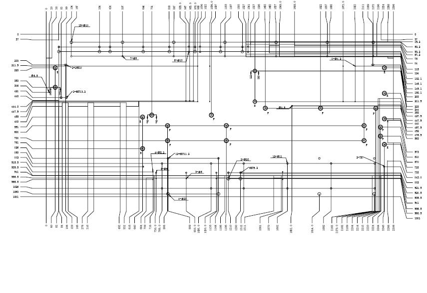

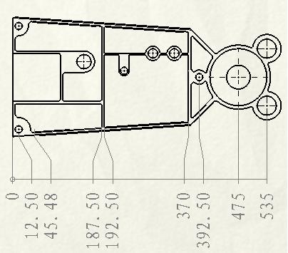

上述尺寸标注,使用尺寸链

发表于 2012-5-25 17:19:03 | 显示全部楼层 来自: 中国山东潍坊
对,用尺寸链
