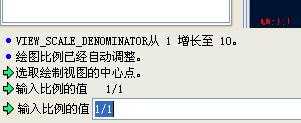

pro/e工程图转CAD dwg时单位 比例在哪里设置呢?
% Z/ R4 `# y1 u& `7 F转过后 用CAD尺寸标注不对。不是1:1比例!* ~" a( Q( G! F7 X1 u9 L3 d
以前设置过的,现在找不见地方了!% Y' w: d  D  M, G. M
各位大侠帮帮我!路径是什么?

看下在破衣工程图下的比例是多少,如图。要把比例设为1\1,当然在模型导入工程图中,你也看下设置图框是英制还是公制,,,如果模型是在英制模板建的,那转到工程图也是英图的,在导入CAD中,可以使用缩放SC功能,对图型进行比例缩放。% Z' `5 V! l5 q6 Y3 T5 C

非常感谢 我的问题解决了!
发表于 2008-6-21 11:05:16 | 显示全部楼层 来自: 中国浙江宁波
多句话可以吧,以下也可以解决单位问题,文件------属性--------绘图选项里面----拉下来在杂项选项下的drawing_units值改成自己需要的单位!pro/e比例问题可以用编辑下的数值方法操作!
