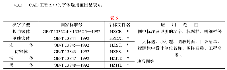

如下图所) J  b; {6 b+ \& J8 I

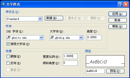

发表于 2008-6-22 11:08:23 | 显示全部楼层 来自: 中国广东汕头
文字样式如图3 O% X3 V' {$ {3 K: \, F, [
3.jpg 7 h+ X! }: U. N1 w0 ]9 x( h9 X7 y
4 Z: z0 L# b& a+ m; R标注样式里面. ~1 m( U+ r& y
尺寸界限的起点偏移量改为0。
  I9 a* `9 Q& C+ y  x& Y主单位里的小数分隔符改为句点。/ r7 N- E0 k9 e: T; B
还有一点就是根据图纸的大小合理调整:“调整”里的“使用全局比例”。

发表于 2009-4-28 01:58:48 | 显示全部楼层 来自: 中国广东广州
原帖由 南水北调 于 2008-6-22 23:22 发表 http://www.3dportal.cn/discuz/images/common/back.gif
( Q% N( @  u3 _/ F7楼的字体我在CAD书上看过,但太难看* x5 k- }! @( [$ r+ C1 H+ a$ e
不是国标规定的吧?
) d0 l& t8 K) U
当你的图纸有一大片文字时,你才会发现这种字体的好处,还有另外一个好处就是绝对通用,绝无乱码。
