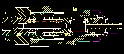

请问多路阀的插装阀-CYF-15H3-2试验时有振动,啸叫,请问怎样解决?8 R9 q( ~& ~' H' ?

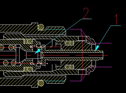

进油时先导阀芯2和滑阀芯1是应接触封死的吗如图2所示,请分析下原理。

请问该阀的原理是什么?,我一直不是很理解,直接在主阀芯上钻一个小孔不是也可以吗?增加一个滑阀有什么特别的意义?而且也增加了加工难度。滑阀也是要同心的。难道就不可以减少吗?请高人指点。

终于查到了此为VDL型螺纹插装安全阀,请问谁有此阀的设计方面的资料?急用,
发表于 2008-7-13 07:15:24 | 显示全部楼层 来自: 中国上海
第一张图和第二张图对比没发现有问题吗?主阀芯不会在图二的状态的。此时你把先导阀关闭了,弹簧应该把主阀也关闭的。你画的主阀却打开了。

此阀,应该也可以叫先导式单向溢流阀,进油时先导阀芯2和滑阀芯1是不接触不是封死的,

该阀叫先导式溢流阀,我们公司也做,已经批量生产了,可靠性还是不错的。

小阀芯工作时和后面的提动阀是接触的,减少阻尼,使启闭更加迅速
