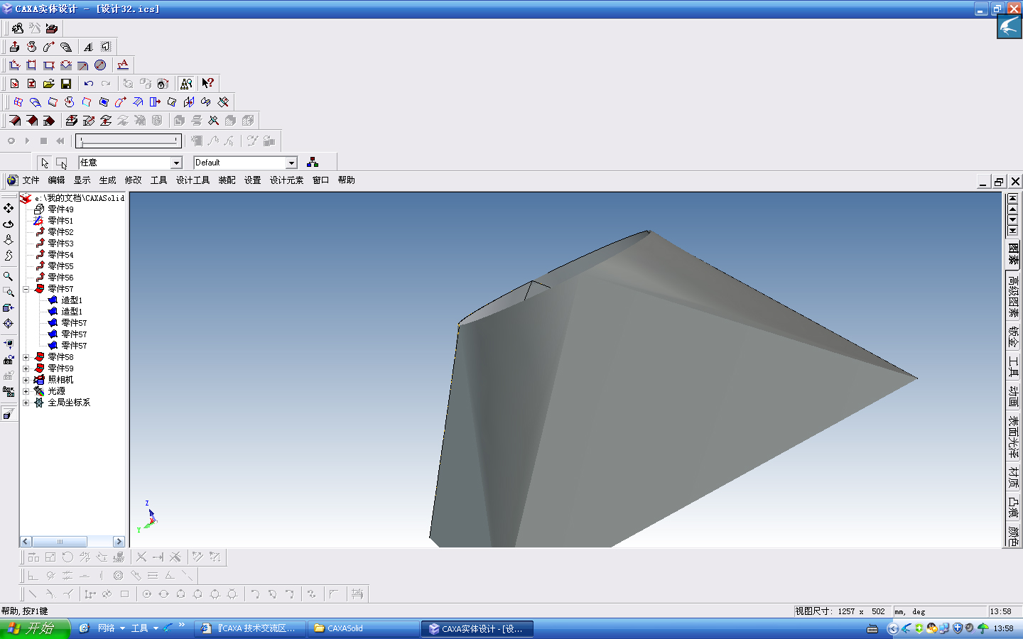

最近我的工具栏出了一些问题,一行里只能放一个工具,工具之间不能并排显示,用起来很不方便,这让设计的时候窗口很窄很不舒服。工具栏重置也没用,卸载了以后从新安装一遍还是这样……我没法了,请各位高人帮我出出注意吧。小弟在此谢过各位了…… caxa.jpg / {: B/ `0 [4 ~

将所有的工具条拖到屏幕的中间来再重新排列一下试试,如果有的工具条对不上去你可以换一个位置应该是可以的。

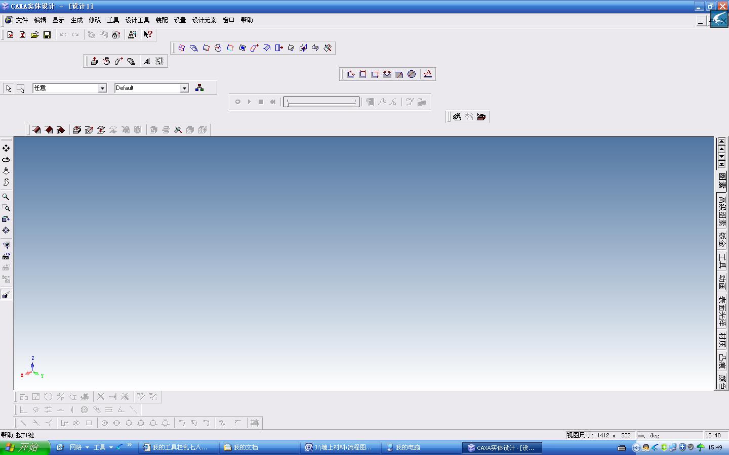

 楼主| 发表于 2008-6-21 15:52:10 | 显示全部楼层 来自: 中国河北沧州
版主大人,我照您的方法试了一下,还是不行,两个工具根本放不到一条线上去,你一放就是自动放到下一行去,根本不在一起……

发表于 2008-6-21 16:01:50 | 显示全部楼层 来自: 中国浙江宁波
呵呵这个问题很难搞定,实体的确有这个毛病,建议卸掉实体,重新启动,删除原来的安装文件夹(安装的时候软件会自动建立),再清理一下注册表,要彻底清理干净,再用杀毒软件查杀一下病毒,在没有病毒的情况下重新安装试试。我的有时候也是这样,通常也采用这种方法一般都能解决。, v) V2 v$ ~( N. w# `# q

 楼主| 发表于 2008-6-21 16:11:23 | 显示全部楼层 来自: 中国河北沧州
哦,这样子啊,我重装的时候没有清理注册表,大概跟这个有问题,我再重装一遍试一下。谢谢你了版主大人。
发表于 2008-6-21 21:53:03 | 显示全部楼层 来自: 中国台湾
这是实体设计2007的一个BUG,在安装目录下C:\Documents and Settings\Administrator\Application Data\Iron CAD(显示隐藏文件),将这个文件删除就行了。
