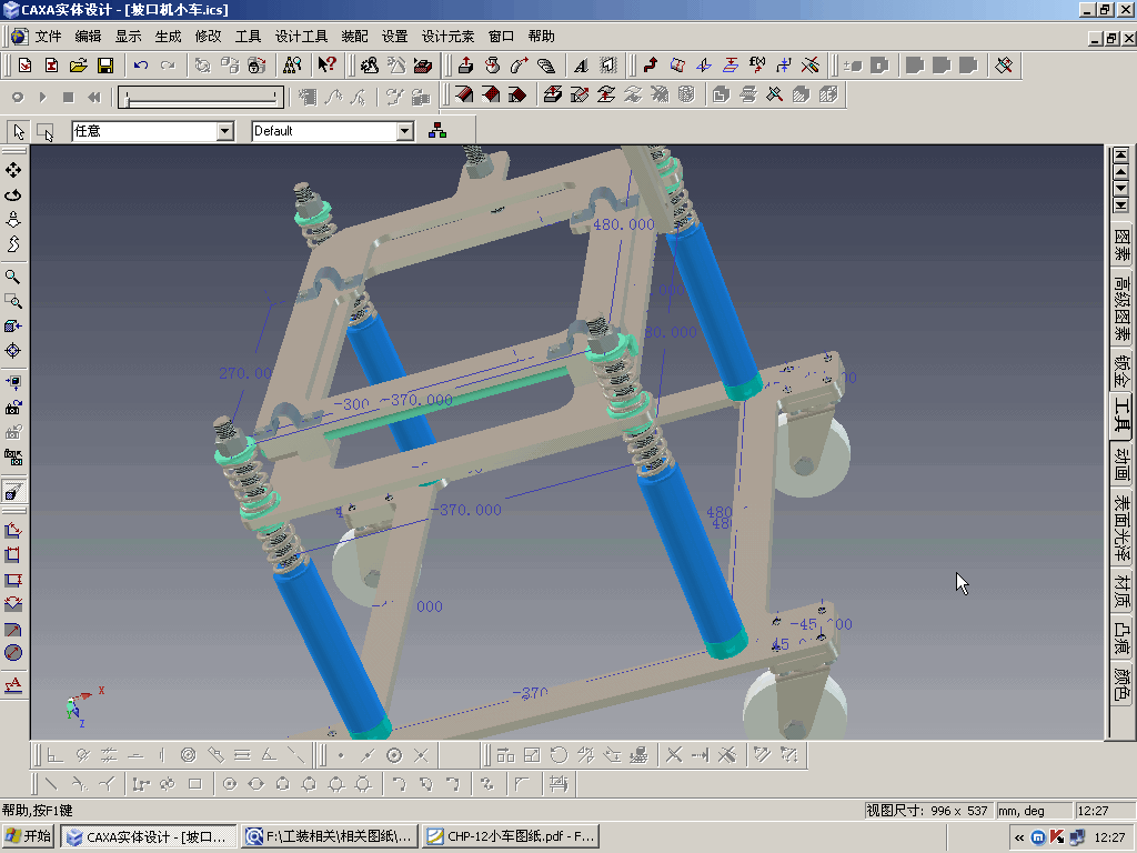

发表于 2008-6-22 12:31:22 | 显示全部楼层 |阅读模式 来自: 中国河北石家庄
附图

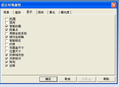

在设计环境 右键---显示4 l1 `/ Z( I- M  c7 `7 j; W3 B
未命名.jpg " j: L  E* Z- x* `' x* \+ l) I
将阵列的勾取消掉 即可!!
dongchongxiacao + 3 应助
