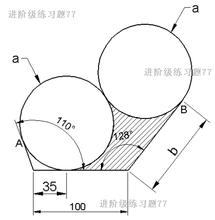

【进阶级练习题77】
5 ~$ S- B' t0 H/ _' U4 l) `% z  \7 P* K
求:
" |( F% O0 V  `, {( r% ]3 J1. a 之半径为何?
) {* r0 d% I! s" X        a.49.9258     b. 49.9528      c. 49.98528 f5 N/ x& X7 T/ W
2. AB 之距离值为何?# h+ r5 o8 ?/ r
        a. 174.8026     b. 174.8260     c. 174.8620
4 s6 [( z$ b- ?& z6 ]/ V+ b3. b 之长度为何?
9 Z! ~/ v! g5 e- i! \, L3 k! W        a. 94.0187     b. 94.0781    c. 94.0817# d* L6 Q2 y6 s3 ~" Z, Y8 Q
4. 剖面线区域之面积为何?' t* @5 y4 |' ?5 k
        a. 2789.9259     b. 2789.9592     c. 2789.9952

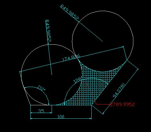

77.JPG 77.rar (9.93 KB, 下载次数: 0)
2005llnn + 5 正确

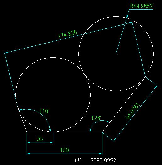

答案:C B B C
( n  ]5 N: A& z8 H- V 77.gif

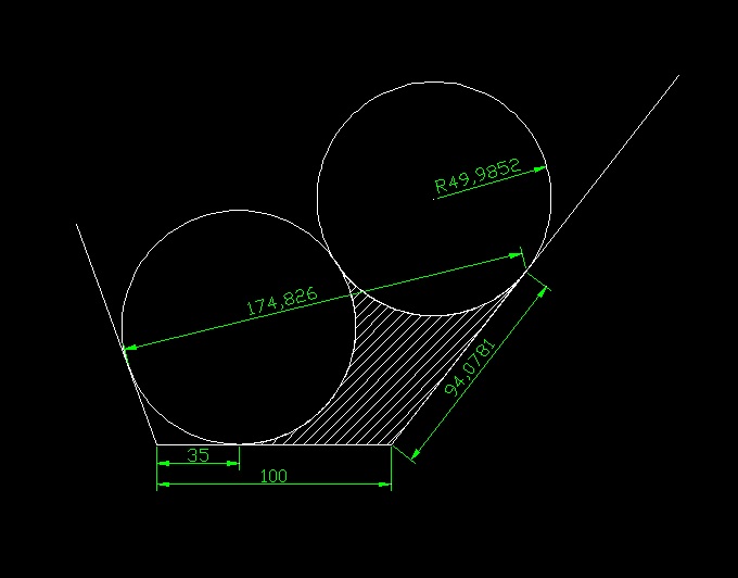

发表于 2008-6-23 22:35:30 | 显示全部楼层 来自: 中国江苏无锡
未命名.JPG # D: B6 Z( P! s* M3 _2 v
" ]6 b) V% m  H; J, g% H( K
题目还算比较简单,镜像110°线,三相切画圆,然后就解决问题了。
( d2 E% E$ ?+ `3 f8 D
8 F3 {1 T/ ^% ~' n! T) [- L* I[ 本帖最后由 hailucc 于 2008-6-23 22:40 编辑 ]
2005llnn + 5 正确

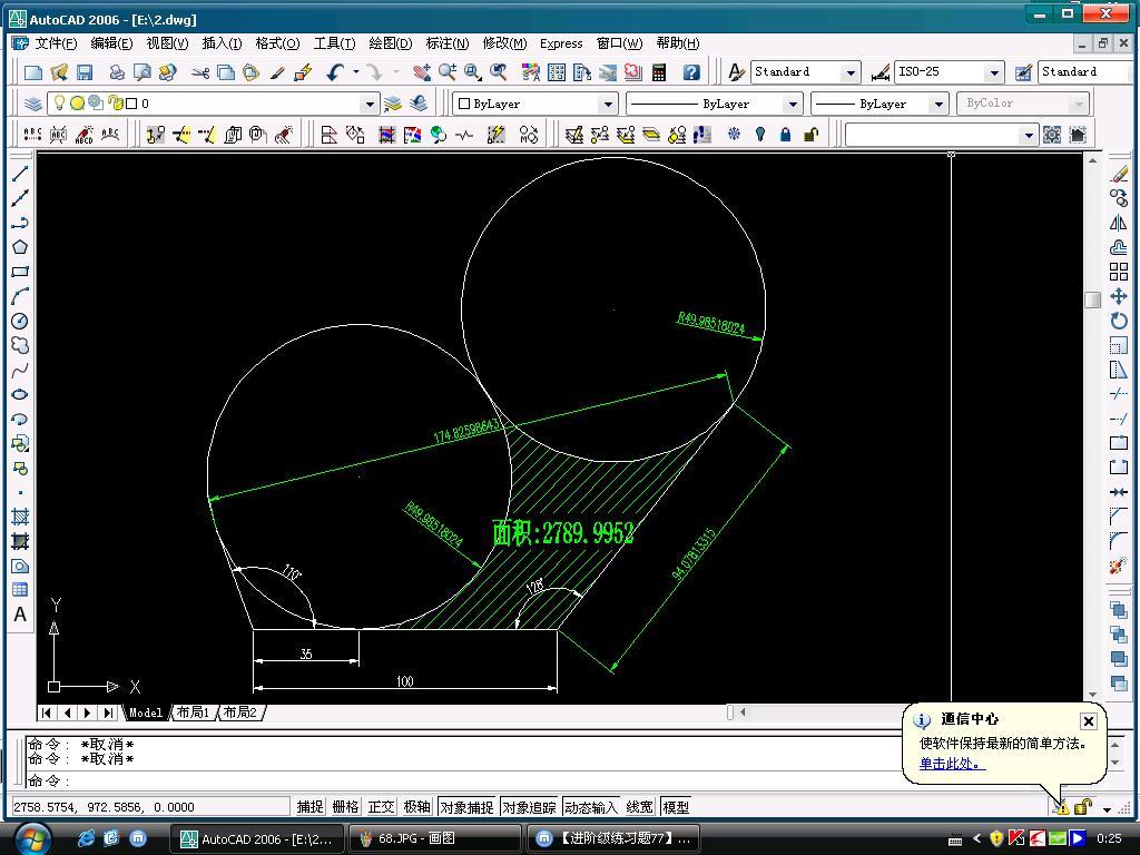

发表于 2008-6-29 15:26:39 | 显示全部楼层 来自: 中国浙江温州
未命名.JPG 9 @- |" o( d. a/ G4 }# X# d
答案CBBC
2005llnn + 5 正确

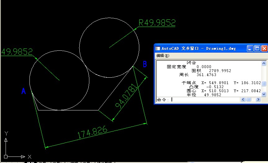

发表于 2008-7-3 22:48:02 | 显示全部楼层 来自: 中国江苏扬州
进阶级练习题77  x* W" M, C, `6 f& L9 ?. L$ Z" d7 a
77.jpg * n7 _! D6 k1 m* X
: G0 ]8 g5 K2 Z  _) a6 @[ 本帖最后由 ya911 于 2008-7-3 23:00 编辑 ]
2005llnn + 3 b 之长度不对
