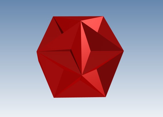

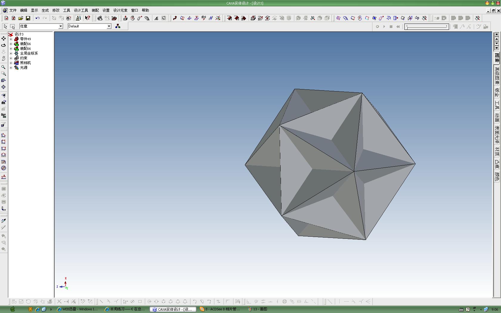

 楼主| 发表于 2008-6-25 13:57:58 | 显示全部楼层 来自: 中国河北沧州

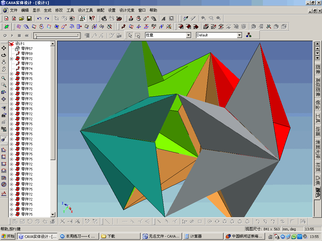

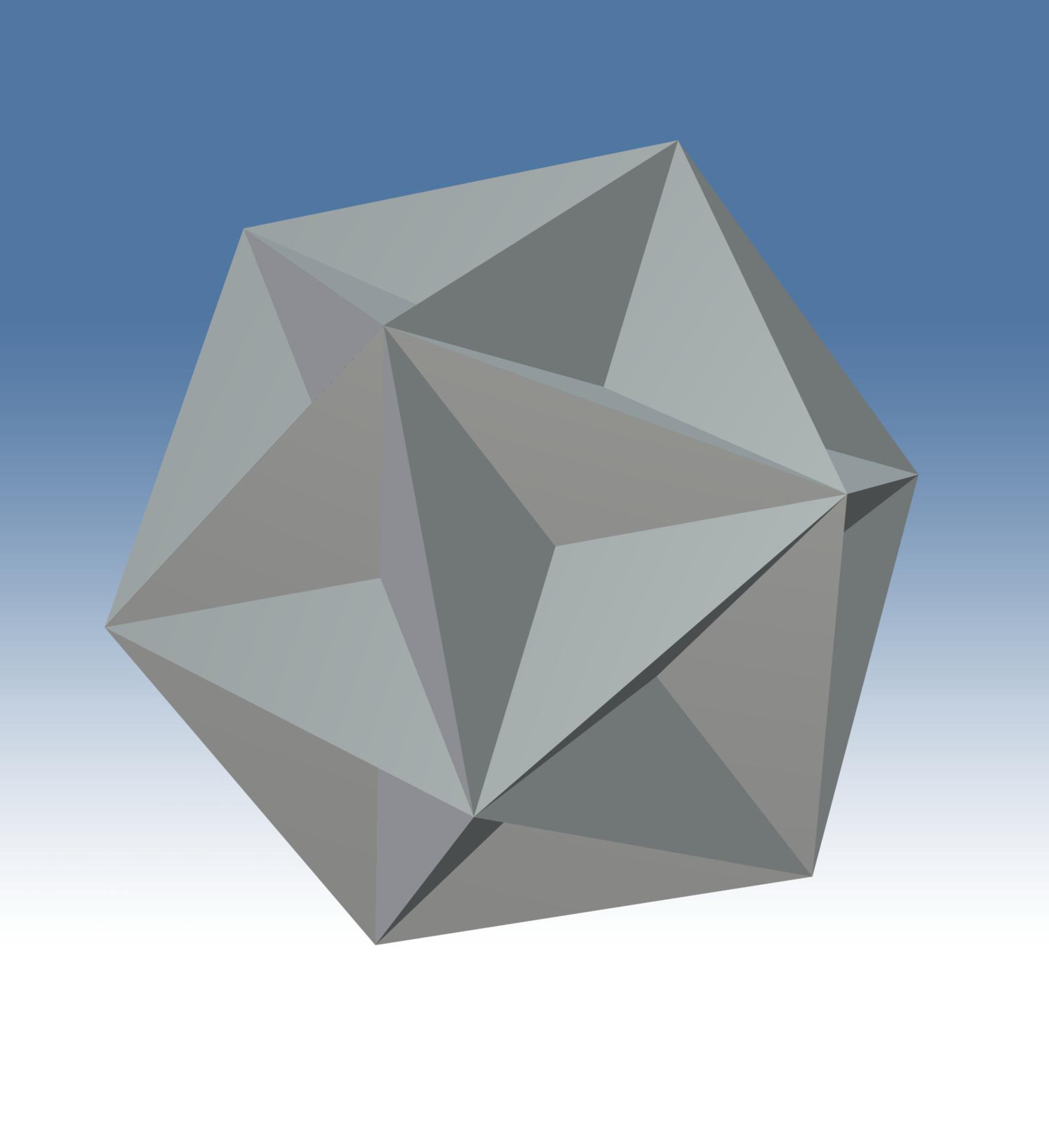

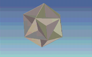

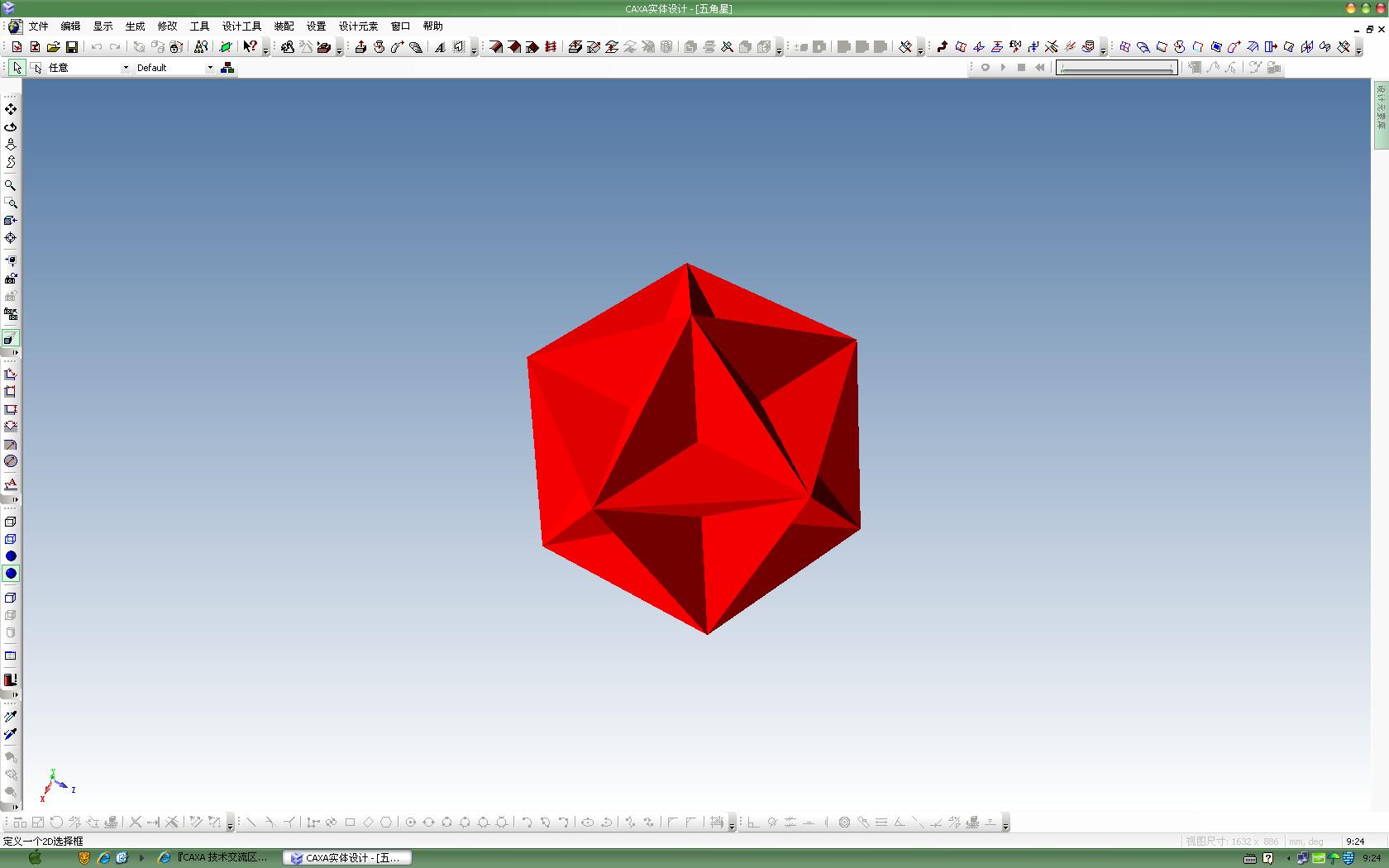

先提个醒,用阵列,不要看 五角星的形状  ,要仔细看面。。
 楼主| 发表于 2008-6-26 08:21:37 | 显示全部楼层 来自: 中国河北沧州

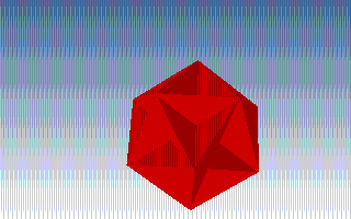

内接五角星
内接五角星( q: c: }  E( S$ R* P
: l/ B- O, O. l1 h1 E8 h* m5 F0 N[ 本帖最后由 dongchongxiacao 于 2008-7-1 09:13 编辑 ]
五角星.rar
118.84 KB, 下载次数: 4
dongchongxiacao + 2 上传源文件

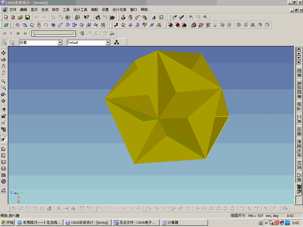

发表于 2008-6-27 00:09:08 | 显示全部楼层 来自: 中国河北石家庄
等待好教程

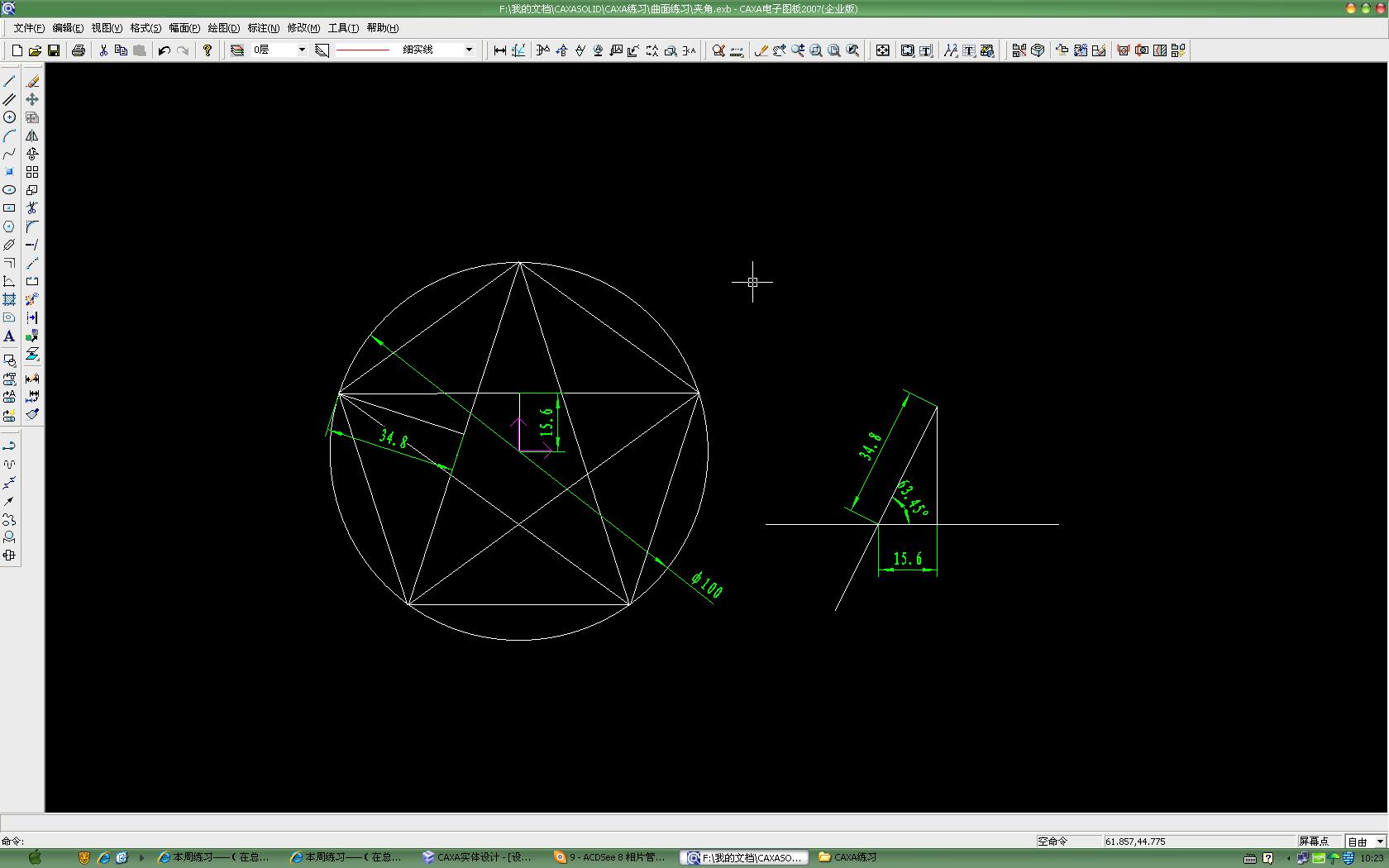

我昨天用数学计算器算了半个小时,算出来面与面之间的夹角α等于arccos[(cos72°)/(2tg36°*sin36°)],又通过查表算得α=69.005°,结果画到图上才发现不对……也不知道是公式错了还是我查表查错了……没办法只好手动调整角度了,画了一个差不多的,边界还不是很好。希望楼主能够说明角度的来源……
7 p; F1 z; f" z9 L+ \1 M 五角星.gif & ?; t) [: z. m; G8 J
4 o! H: s) a$ W
[ 本帖最后由 dongchongxiacao 于 2008-7-1 09:15 编辑 ]
五角星.rar
25.89 KB, 下载次数: 5
dongchongxiacao + 5 参入练习

发表于 2008-6-29 18:22:00 | 显示全部楼层 来自: 中国浙江宁波

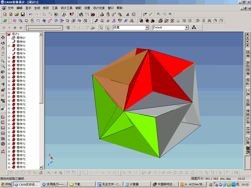

今天有空也做了一个试试。" z* M" Q+ |1 ], b$ j) F" Y6 Z
+ h! F& B6 v5 y
[ 本帖最后由 dongchongxiacao 于 2008-7-1 09:16 编辑 ]

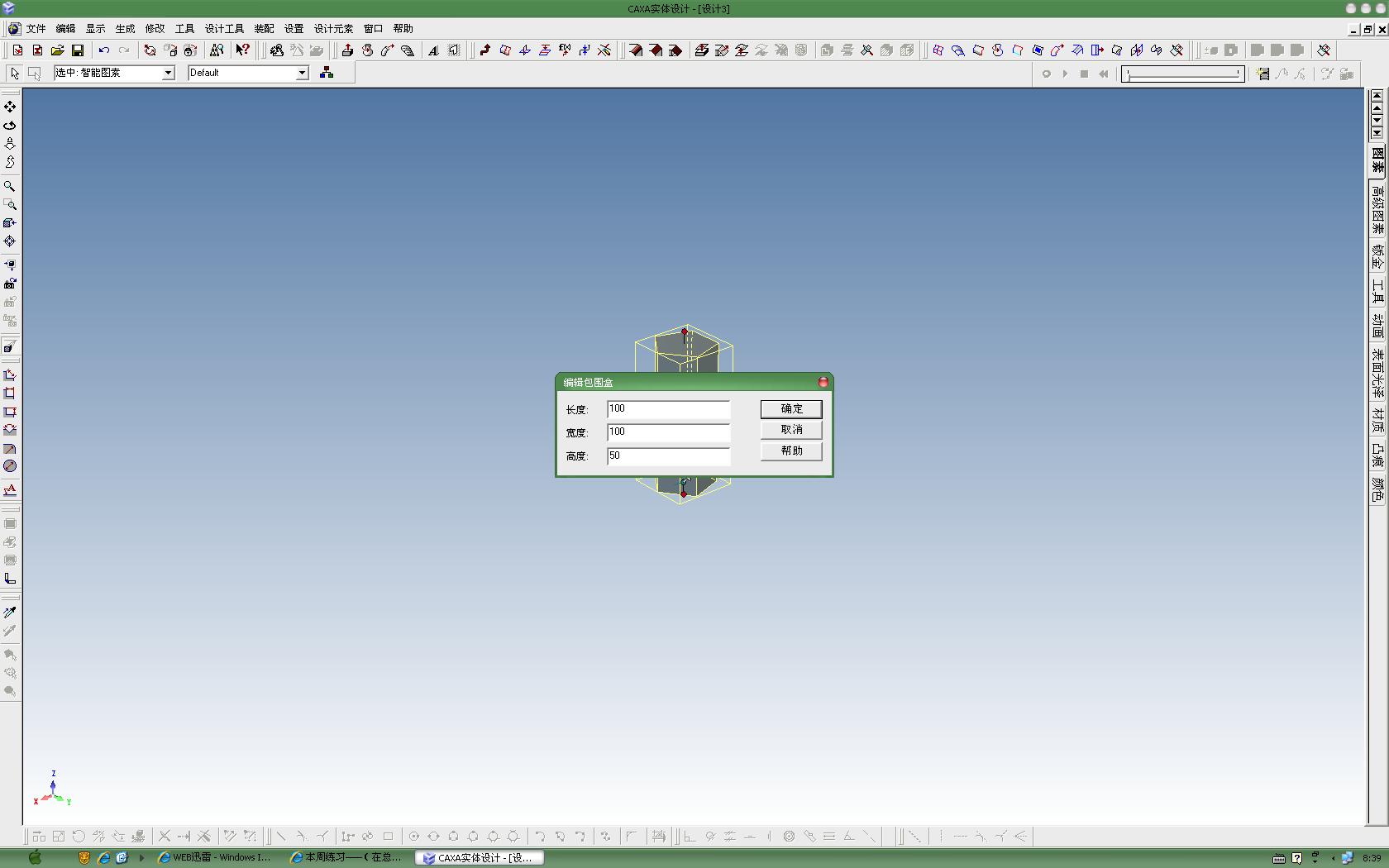

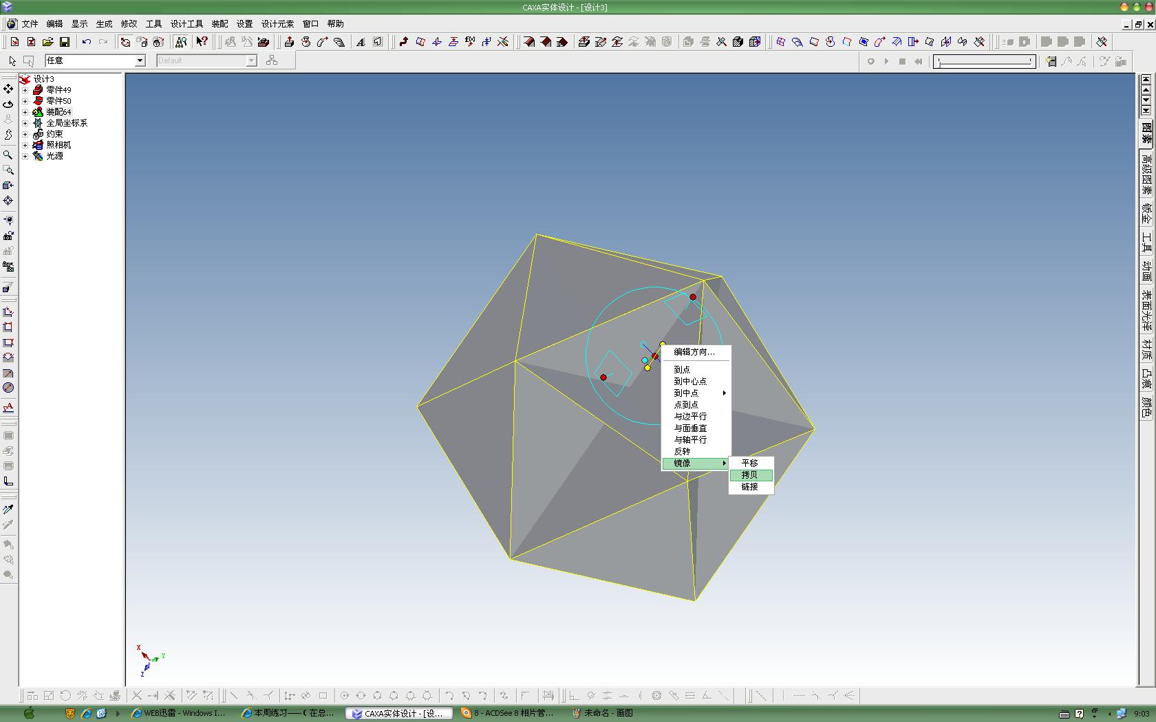

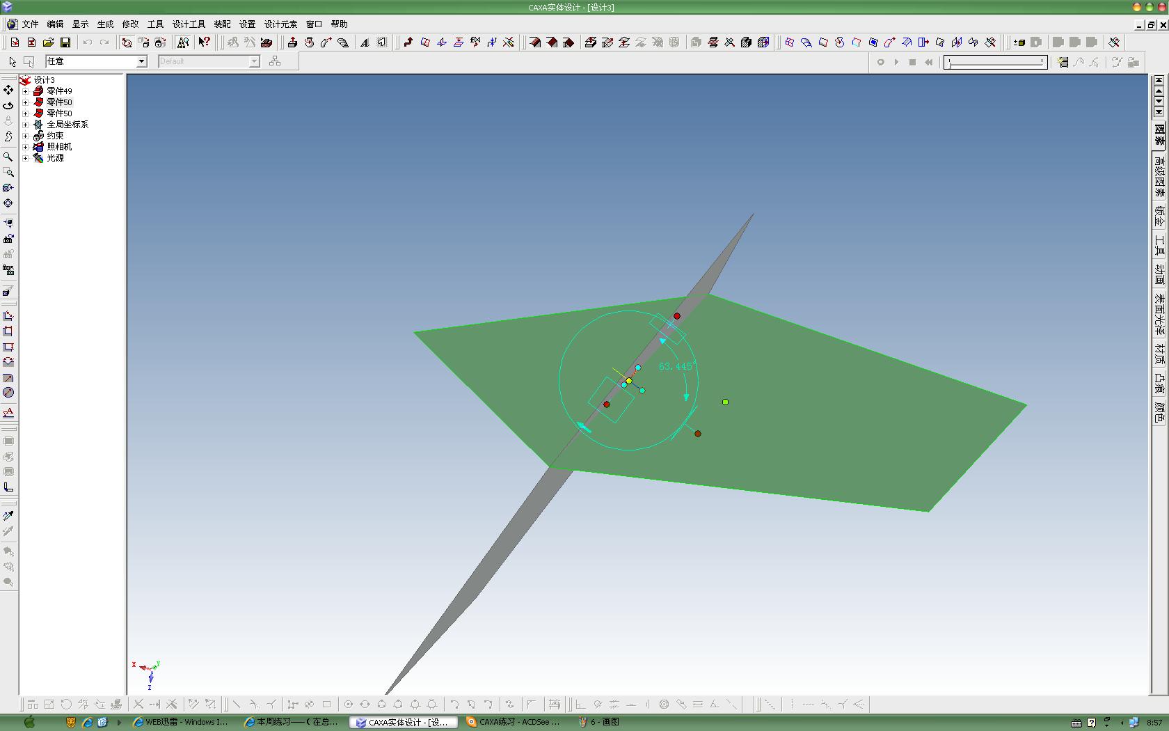

 楼主| 发表于 2008-7-1 10:08:57 | 显示全部楼层 来自: 中国河北沧州

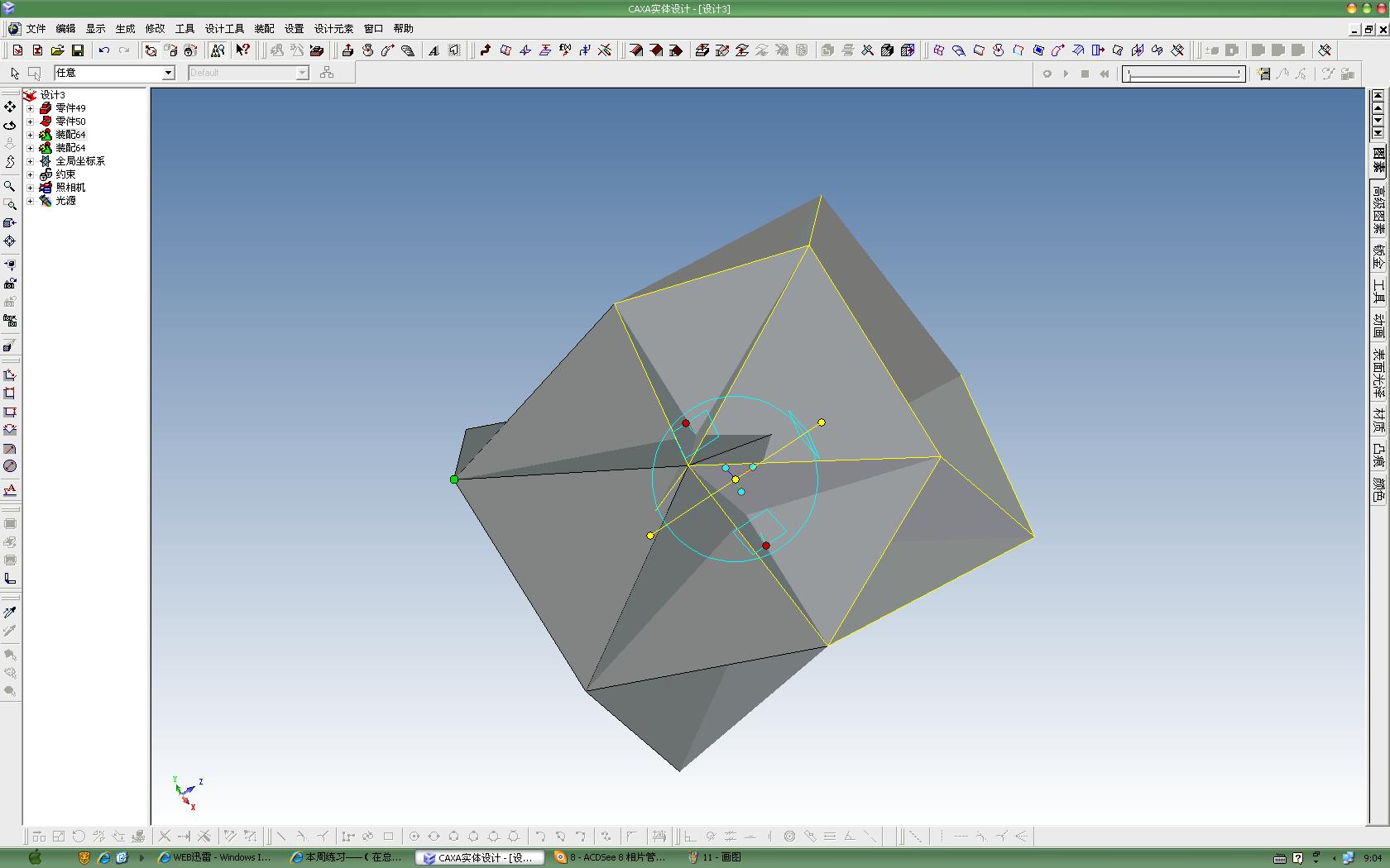

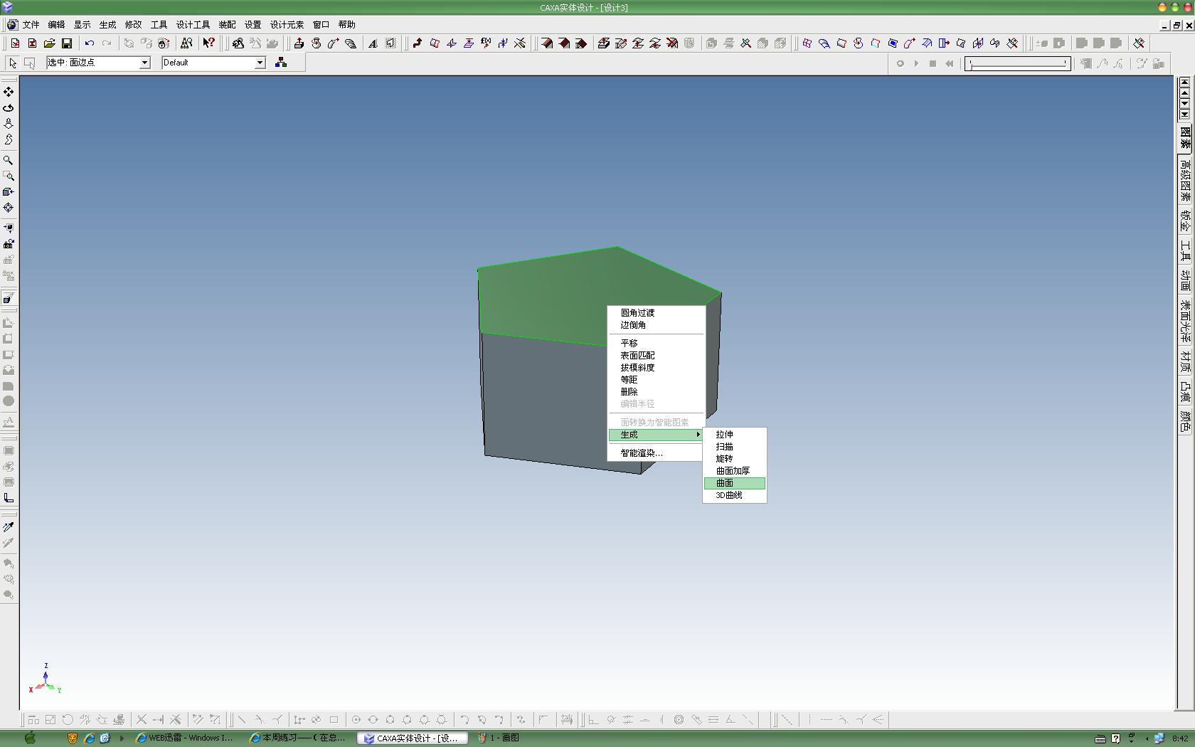

制作过程
制作过程1 h' t) ?: b  `' A% O7 p0 I
在图素里拖一多棱体,长度设定为100。
 楼主| 发表于 2008-7-1 10:10:55 | 显示全部楼层 来自: 中国河北沧州
制作过程2
制作过程2:* S2 x5 r2 y4 s3 ?) w
选择端面生成曲面
 楼主| 发表于 2008-7-1 10:15:43 | 显示全部楼层 来自: 中国河北沧州
制作过程3
制作过程3:7 x+ J! g9 D  `3 G
拷贝一个曲面,并将定位点放在如图所示的顶点处。

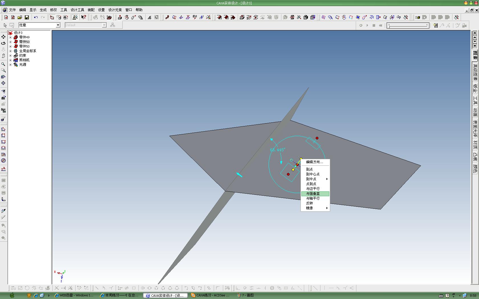

 楼主| 发表于 2008-7-1 10:21:11 | 显示全部楼层 来自: 中国河北沧州
制作过程4
制作过程4:0 L6 f( M- l% z3 U
旋转曲面,两曲面夹角为63.445

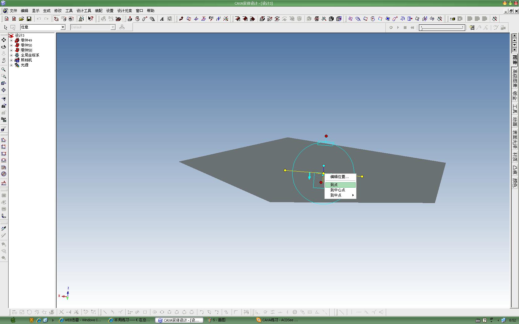

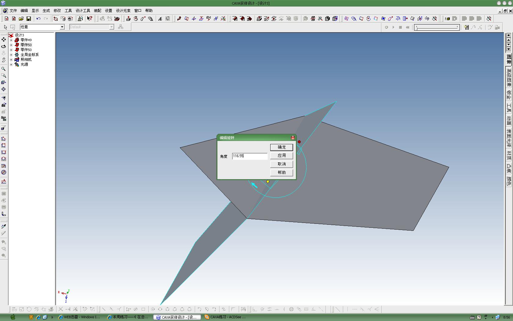

 楼主| 发表于 2008-7-1 10:26:41 | 显示全部楼层 来自: 中国河北沧州
制作过程5
制作过程5:
% x$ i# ?- v  u" e' l7 z5 L  E$ a关于夹角的计算如图所示:

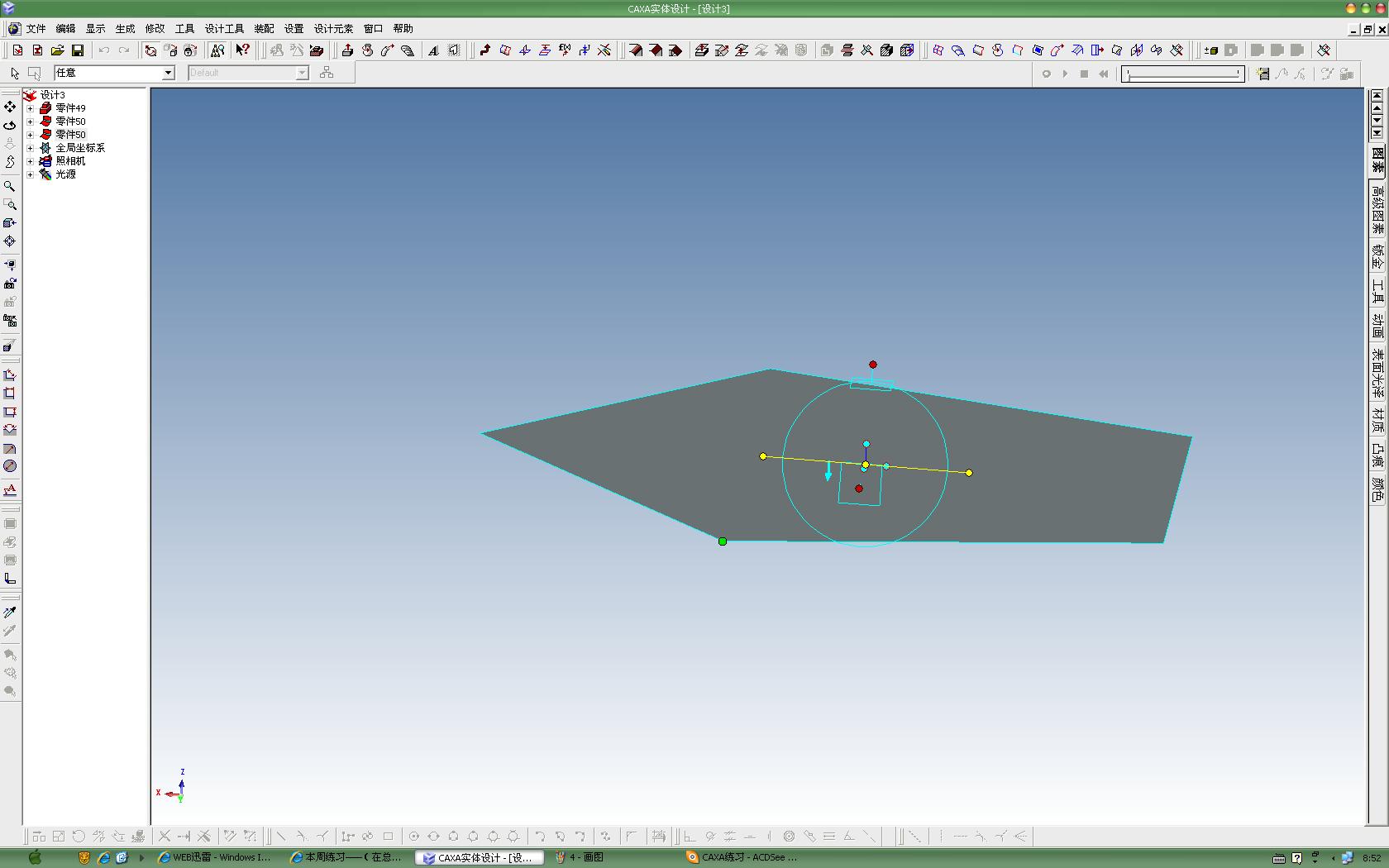

 楼主| 发表于 2008-7-1 10:31:55 | 显示全部楼层 来自: 中国河北沧州
制作过程6
制作过程6

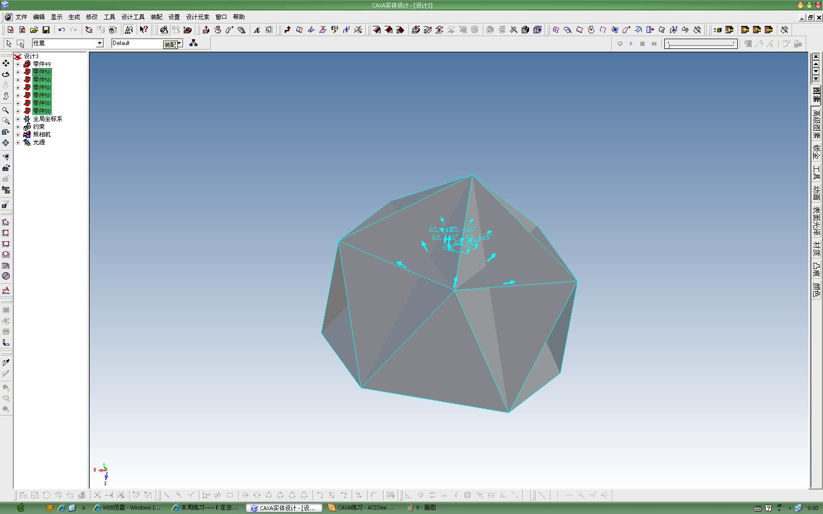

1 D1 R& n/ m6 t/ u9 J9 R将斜方向上的曲面的定位点放到水平方向曲面的中心点,调整方向与面垂直。

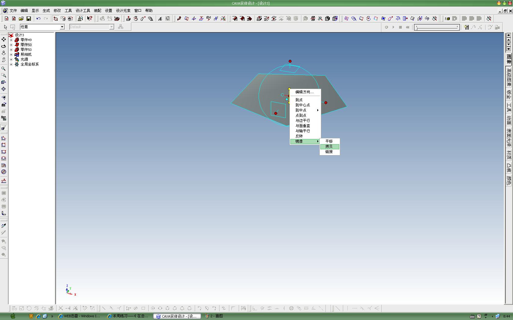

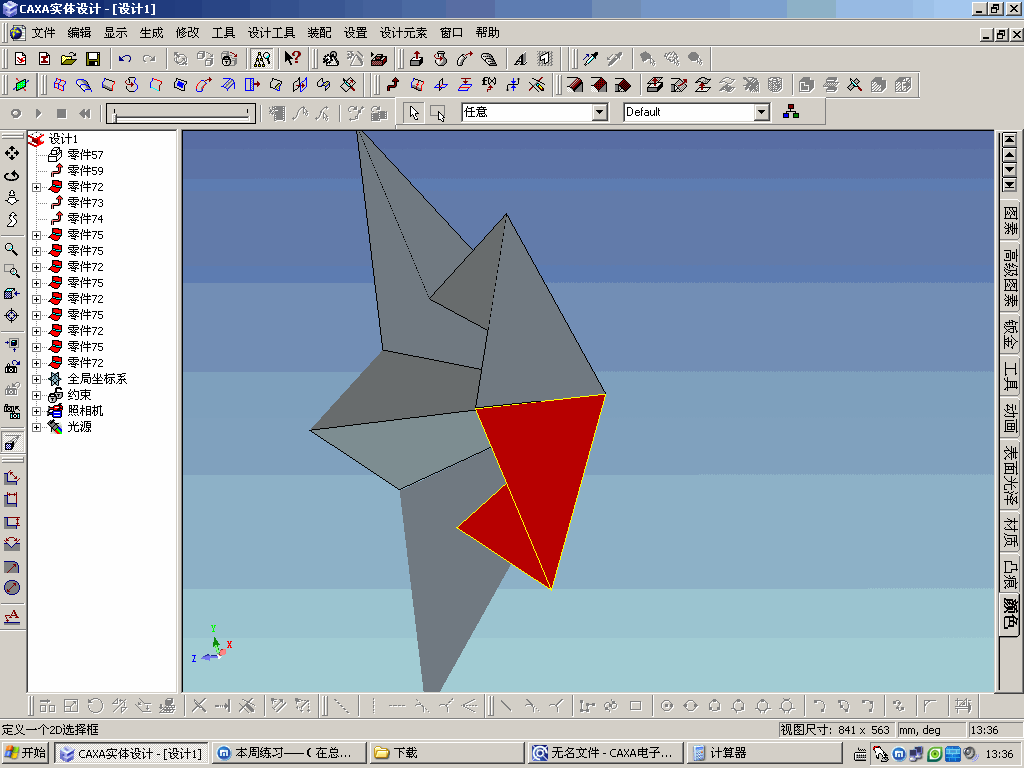

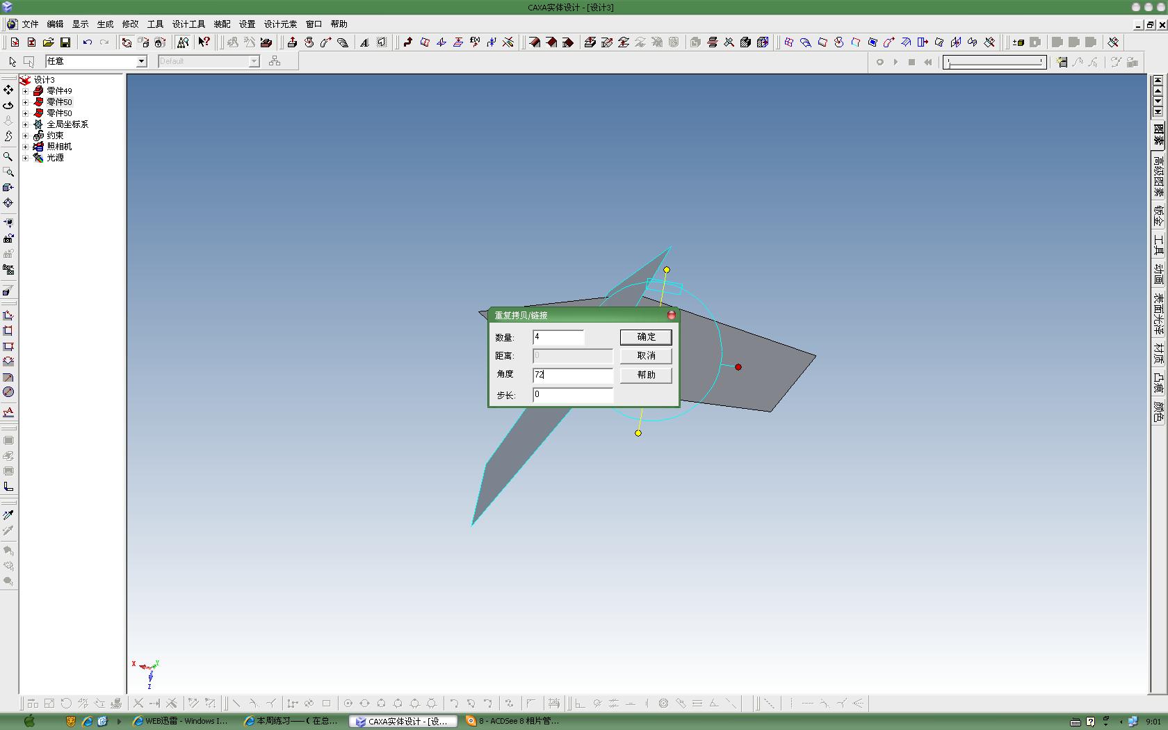

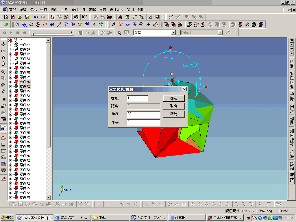

 楼主| 发表于 2008-7-1 10:35:11 | 显示全部楼层 来自: 中国河北沧州
制作过程7
制作过程7- s' I& G9 e( V& k& o- a/ d- K

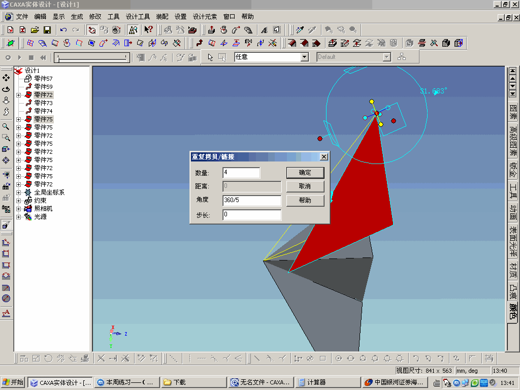

拷贝4个角度72

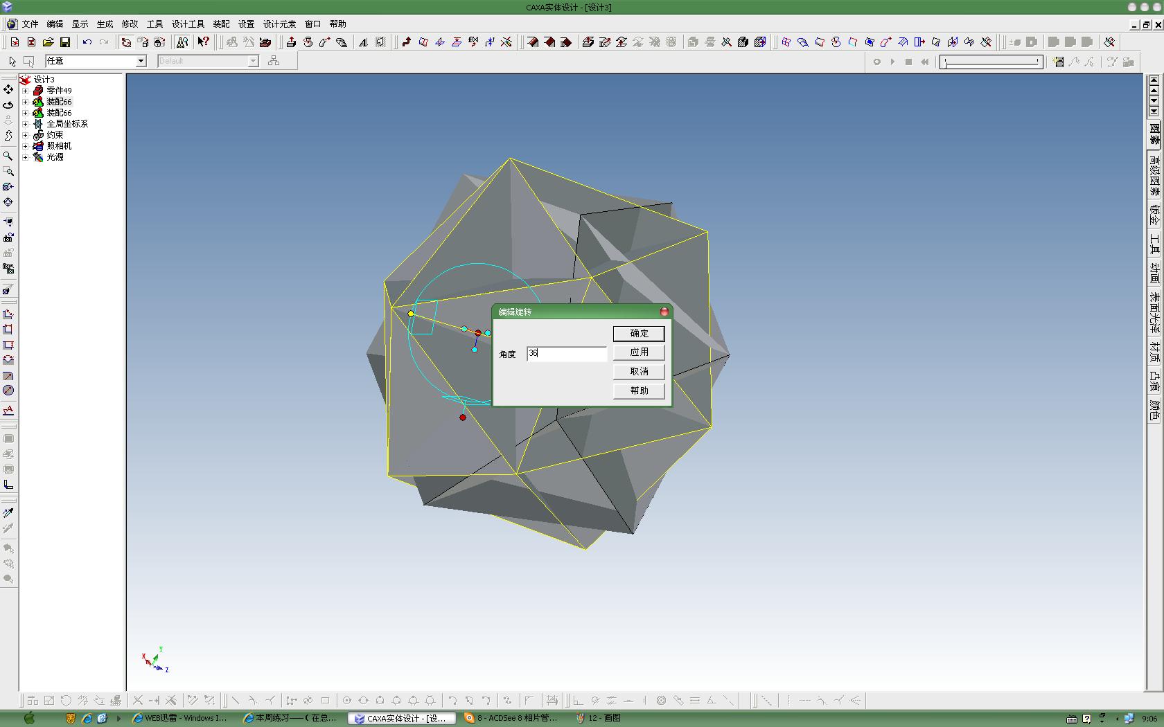

 楼主| 发表于 2008-7-1 10:40:30 | 显示全部楼层 来自: 中国河北沧州
制作过程8
制作过程8
- b" e$ y; Q9 ?+ H; x5 S选择所有曲面装配成一个零件,镜像拷贝,移动到点。旋转36,完成。
小贾师傅 + 3 制作教程

发表于 2008-7-1 12:27:11 | 显示全部楼层 来自: 中国河北沧州
原来角度是这么求出来的啊,看来是我求错了……白白走了那么多弯路……

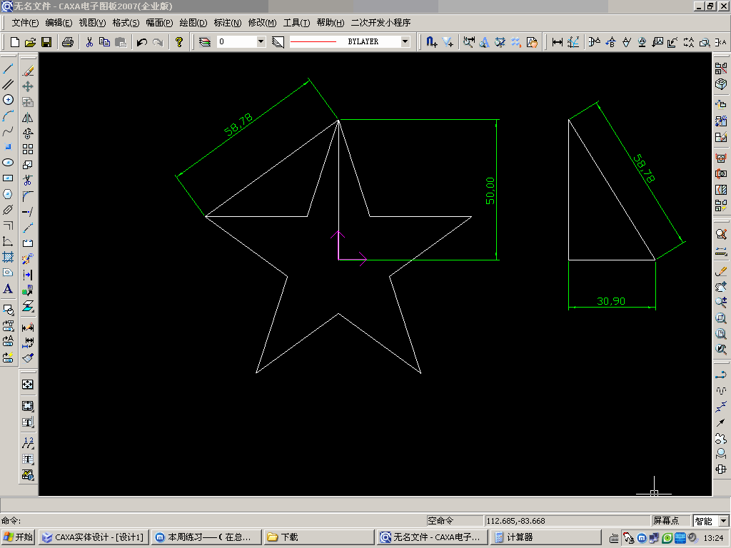

发表于 2008-7-1 14:58:24 | 显示全部楼层 来自: 中国河北石家庄

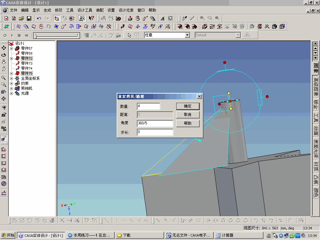

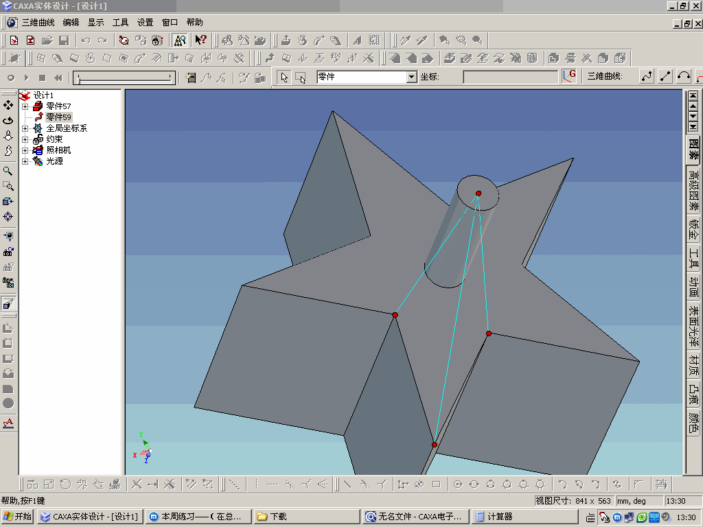

照猫画虎,我的另类
1、五角星边长58.78,投影长50,到投影面的高30.9045
% D, M9 U7 Y1 i9 T. L$ M2、构建三维图素,圆柱高30.9045
  K! x3 A% C- R& y/ s" q 2.gif 3 D- n# H* v/ b* F
3、直纹面生成一个角,沿轴线拷贝
& ?1 ^+ b* q9 t3 O: ^4 i0 \ 3.gif
7 J( @" Z% F0 A+ C' a3 \4形成五角星* q- d7 Z" ^9 @8 C
3 S, W* a0 d0 z6 _3 V5、选中一角,三维球移至底角,以此角为顶角,旋转轴垂直底面,拷贝。9 Z# Q' G0 a9 r  a1 f: j$ _
4 G0 Z4 S: k' N6、重复拷贝,直至所有角。
  q! Z- |. g6 I+ e3 n$ G4 w4 ?: k; k! ^- Q) u  p# t. R
7.gif : m1 U3 d( K/ c- Q( h
- a0 R  j, X* i* v  z0 c2 _  ]  g% w
8.gif 4 O2 Z, A2 r1 C# ~+ Z
2 H& O, h- R' e4 \$ w6 }+ r此法不科学。应学楼主的方法。
