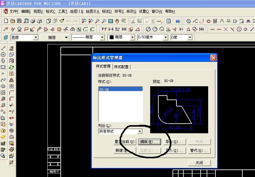

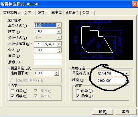

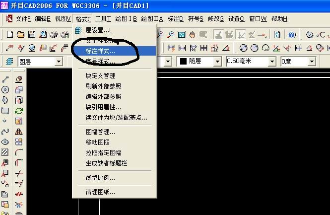

原帖由 mengfansheng 于 2008-6-25 07:54 发表 http://www.3dportal.cn/discuz/images/common/back.gif0 R/ x5 C6 I- K2 H1 x8 l) B* G
怎样才能输入度分秒
$ _$ k: J+ N1 l% V标注格式里把角度格式定为度分秒,确定,退出后就能输度分秒了,注意用红光标画线

 楼主| 发表于 2008-6-27 08:09:54 | 显示全部楼层 来自: 中国山东烟台
这个我知道,只能标注出来,无法画出来

补充个截图
