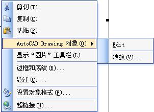

发表于 2008-6-25 22:13:30 | 显示全部楼层 来自: 中国广东汕头
原帖由 ysb9229 于 2008-6-25 22:09 发表 http://www.3dportal.cn/discuz/images/common/back.gif
* `+ V$ t7 B9 o5 v( U- I2 A7 |2 _
( u: ]- W& J& k. ]. d3 t( A' _* r好像不行。
7 W8 G$ E% Q1 b7 Q, Q( K2 p
, l0 O" L4 E8 T9 v2 c5 a那你右键单击后是什么样的一个菜单。
 楼主| 发表于 2008-6-25 22:18:01 | 显示全部楼层 来自: 中国湖南衡阳
原帖由 唐昕晨 于 2008-6-25 22:13 发表 http://www.3dportal.cn/discuz/images/common/back.gif
+ ^) j' y! B7 o6 A
* K  w4 C+ W2 j/ Y/ U$ L) K" t2 b: a7 M6 L
那你右键单击后是什么样的一个菜单。
, j& g! ?1 v6 k7 o* H3 r- ^( @
9 N: q" Q& x2 k$ u5 J菜单是一样,但不能转换。
