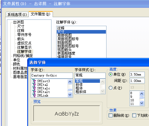

SW这软件很好,用的很方便,就是我在画工程图的时候字体感觉不舒服!
( W% r/ W" f& L' D4 R1 [2 Q; ]特别是直径符合,看的很别扭,能不能吧CAXA中的字体导入到SW中,. r* W1 [1 X8 a6 I' K7 U' I: S6 k* Q
个人感觉CAXA中长机械字体很漂亮,也符合国标!

当然没问题了,首先去这里下载字体:真正的长仿宋体!!!
) d. E% g( Z/ W( C6 J0 V/ \把下载的字体复制到电脑C:\WINDOWS\Fonts字体库里,然后把SW工程图模板打开(默认:\Program Files\SolidWorks\data\templates\工程图.drwdot)6 d) D3 S7 `, Z) t
在选项里设置下字体改为新下载的“长仿宋体”,保存工程图模板,这样下次用时就可以。$ ~( u5 O; X, ?' b/ n5 i7 s, z2 j
 楼主| 发表于 2008-6-28 11:18:48 | 显示全部楼层 来自: 中国浙江杭州
谢谢回复,谢谢指点,但那个直径符号有没有办法哦!
+ W3 V% G' p) u6 R2 f4 _+ U9 Q那些希腊字母感觉真的不舒服哦!

发表于 2010-8-24 15:49:44 | 显示全部楼层 来自: 中国河南新乡
直径符号是SW用一个圆和线画出来的,具体可以更改下面文件:% S( ?9 E' @0 S! y* P  E$ c/ ~
X:\Program Files\SolidWorks Corp\SolidWorks\lang\chinese-simplified文件夹里用记事本打开gtol,找到下面几行“*DIAM,直径
( [' r0 I$ ~$ c8 V2 b  JA,TEXT .5,0.5,Φ”,改成我写的内容即可。
