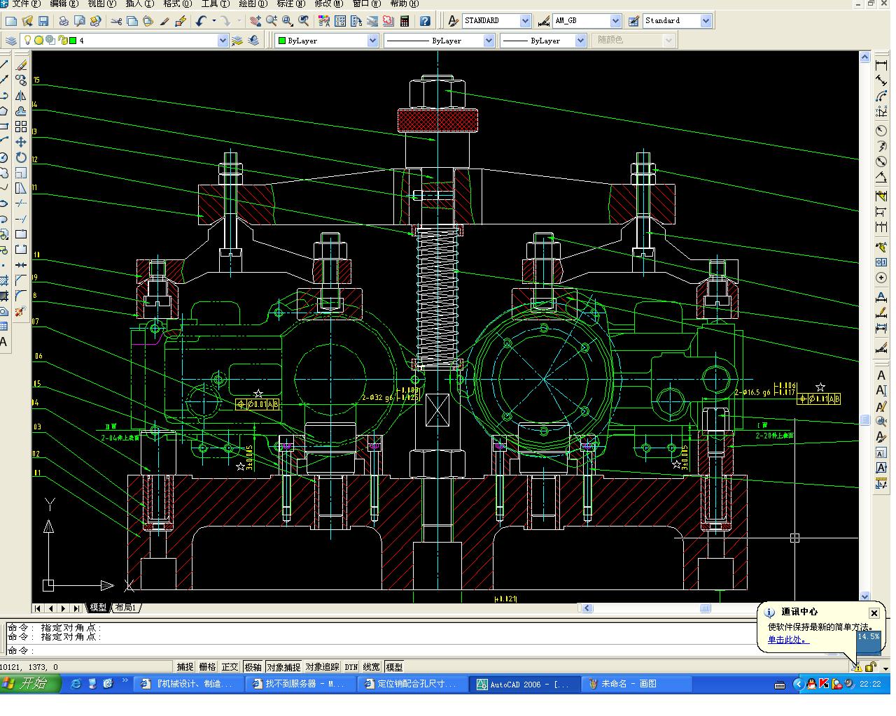

如图所示;我只知道弹簧上面的螺母是用手扳的,并不知道它的力多大,或者合适的力是多大.我知道设计呢?
- c, K" U) r4 v有谁知道这个力多大比较合适,怎么设计啊+ B) [% e. h6 V. K: h/ y1 e, e$ A

这个弹簧只要能承担起弹簧以上的零件重量即可(当然要大一些)

看这个图像是同时压住两个零件加工,中间的弹簧等起平衡和支撑作用,不需要太大的力,建议根据空间和操作,选择一个手动稍微使劲能拧紧的弹簧。

如果手要能扭动的话,那样螺母上的力最好不要大于120N
