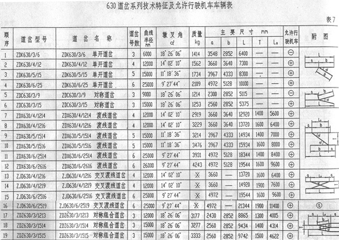

不知道哪位朋友能够提供630交叉渡线道岔图呢?要有详细尺寸数据的。有的话,请联系我

我们用的是615型。不知有用吗?
 楼主| 发表于 2008-6-27 17:14:10 | 显示全部楼层 来自: 中国安徽宿州
没用,我只要630的,不知道哪位朋友有啊?
发表于 2009-2-10 15:33:47 | 显示全部楼层 来自: 中国北京
发个参数表给你
看你是否有用
et998866 + 3 应助
