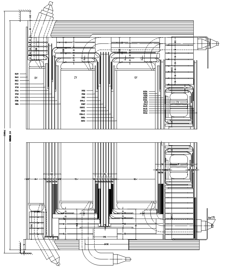

紧急求助一台500kV单相自耦变压器ODFPS—250000/500,冷却方式ODAF,4组冷却器。油箱采用铝屏蔽。近期带到60%左右负荷,漏磁过大导致油箱到处发热,热点温度80~100℃;上、下油箱连接铜片用钳形电流表测量电流,高压套管侧为600A左右,散热器侧为150A左右,此电流随负载变化而变化开启3组冷却器上层油温72℃,红外测温油箱顶至冷却器的油管82℃,冷却器至下节油箱管道80℃左右。紧急求助以下问题,请各位大侠帮忙分析解答。
' A* E, p5 x! \0 L# I/ z* q' F. l9 X1 d
1、最热点是漏磁通进入油箱的4个区域,明显是漏磁过大,屏蔽不利。但是往年也带过这么大的负荷,却未发现如此厉害的漏磁过热现象,是什么导致漏磁增大或是屏蔽效果下降?: D! A3 t. P6 D# [5 }1 v# o
2、为什么冷却器进、出油管外壳也会出现过热现象,比上层油温还高,变成“加热器”了 。就算漏磁在上节油箱产生感应电势,有电流经过由上、下油箱连接铜片、大盖螺栓和4组冷却器组成的并联回路流至下油箱,但冷却器通过多处螺栓连接,电阻应该比铜片大,分到的电流应该不大,且管道自身的电阻也不大,不应该会发热,中间各法兰和蝶阀的连接螺栓应该更热,但也才70℃左右,漏磁通也不至于跑到管道上啊。??实在想不通。
1 m( w; k, R: F8 A7 a& X) c  F; }2 F3、油箱壁与加强筋的交接处,特别是与横、竖加强筋的角落出也很热,最热的80多℃,是油箱内漏磁通磁力线弯曲造成涡流增大发热,且外形不利于散热的原因吗?
1 z! _$ `- R: R9 I; `+ Z( e4、有什么方法在主变不停电的情况下缓解或者是控制油箱过热?特别是解决冷却器上、下油管发热问题。, a. {% J" A4 c- \

还是我自己来解答好了,就是因为半匝效应产生的后果了。此变压器高压出线和中性点出线在铁芯窗口的同一侧,而中压出线却在另一侧,那么此自耦变压器的串联绕组和公共绕组都将包含一个半匝。串联绕组和公共绕组的两个半匝所产生的磁势将在由铁轭和旁柱组成的低磁阻回路产生感应磁通。其磁通的大小由线圈的电流和磁回路的磁阻大小决定(Φ=ωI/R)。变压器运行时,铁轭和旁柱内除了主磁通外额外增加了半匝效应感应磁通,也就增加了损耗。+ O9 X2 B8 N$ d. Y
当负荷电流增大时,半匝效应产生感应磁通增大,主磁通增大。当流过铁轭和旁柱的磁通量超过其设计容量,或铁轭、旁柱有局部短路或硅钢片导磁性能差等缺陷时,铁轭和旁柱严重饱和,产生大量的漏磁通,通过油隙和油箱壁形成回路。铁轭和旁柱所处范围较广,所以四面八方都有漏磁通窜入油箱,造成了整个油箱都在发热的现象。油箱上的屏蔽考虑的只是线圈漏磁通,所以不是全布置,根本屏蔽不了铁轭和旁柱产生的漏磁通

        现在只是把原因分析出来了,此变压器是国内500kV变压器的最早期产品,厂家在设计和制造上没有考虑半匝效应,在出线布置上存在问题,也就没有采取消除或控制其产生感应磁通的措施。
) d6 U$ ~! a1 F1 n( T        漏磁在油箱壁产生涡流发热是不能从外部消除的,要彻底解决只有换新变压器,或者是大修改造可以通过改变出线布置方式(高、中压侧出线同侧)或在两个旁柱上绕制一些补偿线匝来消除半匝效应。但可能改造的范围比较大,是否经济可行需和厂家商讨% m+ E9 Y% P% D. E
     变压器在目前的负荷下,油色谱分析没有发现内部有明显的过热点,涡流发热目前只涉及油箱、夹件等裸金属发热,虽有隐患但还可以运行。待夏季用电高峰过后再彻底解决。现在采取的措施是加强红外测温和油温监测,发现温度继续升高则减负荷;加强色谱跟踪,缩短周期,发现组分异常增长,立即分析处理;做好更换变压器的准备。

楼主提到的半匝理论归根结底是由绝缘结构不合理造成的,楼主应该简单画一下该台产品的绝缘布置图,本人这里有一个类似产品的,你可以在此基础上再加加减减

半匝理论不是绝缘结构的问题,是出线布置的问题,经典英文变压器图书:《Transformer Engineering - Design and Practice》上有介绍
