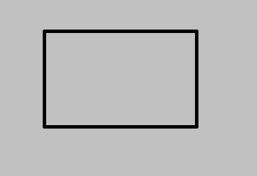

在三维建模工作空间中的平面视图方式绘制二维线框总是出现不在同一个面上的情况,(这是三维建模工作空间的主视图中绘制完成的二维线框) QQ截图未命名.jpg 4 _( W5 M0 @* T, c/ c# ^5 l
(这是转到等轴测视图后出现线条不在同一面上) QQ截图未命名1.jpg 请问各位,有什么方法可以解决吗?* I. S4 p( j9 Z% h' T+ o6 k% l

你是用線段畫的嗎~~line9 x1 Z% u# c' ]  g, u0 d% y
6 Z( s& q9 V4 k
是的話改用pline畫~~試看看

不是使用其它绘图手段的问题,比如我用样条曲线或其它一些绘图命令也有这样的情况.个人感觉是坐标系和面的问题,但是不知道怎么设置.
发表于 2008-6-26 14:47:50 | 显示全部楼层
这种现象在新手身上比较常见,主要原因大概是在二维空间工作惯了,对三维空间的特点不够了解,主要表现在:1、不擅用UCS,导致所画图元所在平面与理想相差甚远;2、不擅用三维动态观察器,视野不够;3、滥用对象捕捉,因为三维建模出现的点远多于二维绘图且不在同一平面,有时看着捕捉到了,转一下视图看看才知道是被后面其它点捕捉的。以上这些方法或问题在二维绘图时根本用不到或不会出现;4、不重视图层的隐藏功能,不管东西用不用得上,都显示在桌面上,乱糟糟一片。建议新手充分重视UCS、三维动态观察器的图层的隐藏,勤转视图角度,把暂时用不上的东西藏起来,把对象捕捉设置里不常用的点去掉,摆脱二维绘图习惯的束缚,尽快熟练掌握在三维空间操纵视图、坐标、对象的方法。

如果经常出现这种情况,你在画平面时就选点下UCS工具栏上的“世界 UCS”然后再进行绘制图形。

方法比较多
( V9 S- S% |. N6 _: B2 y1. 可以用对象捕捉功能
4 N0 E# s& K' a, C, j# b' `' I, }2. 用PLINE命令画, 因为该功能只能绘制二维多段线. [4 R: S. p" ]# [4 \
3. 切换UCS并修改相应的ELEVATION值
, u) M6 D( z+ O$ U$ z/ s3 v0 X4. 画线时输入相对坐标或绝对坐标
woaishuijia + 3 应助

不要是坐标系不对,然后又自动捕捉造成的
