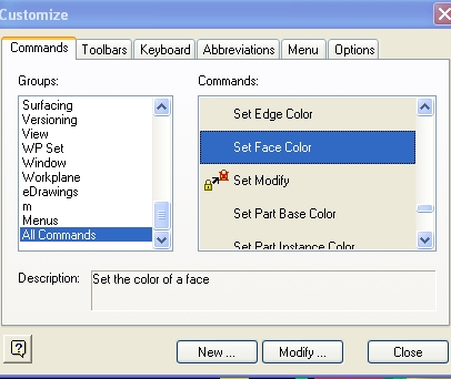

假设我有一个实体有很多面,我希望其中一部分面有颜色,一部分面没有颜色,
3 H, F% v' d# @7 S* X7 x) ^据我所知我只能使用part上色,然后使用面上色使面不同,但是一个一个面弄很辛苦哦!多选面的属性里上色又不让用了,使用记录命令面就无法选定,很痛苦啊,有没有快点的办法..
 楼主| 发表于 2008-6-26 12:28:27 | 显示全部楼层 来自: 中国香港
回复 1# 的帖子
最后没办法弄了个工具栏算是提高了一点效率,但还是很慢,看看大家有什么高招

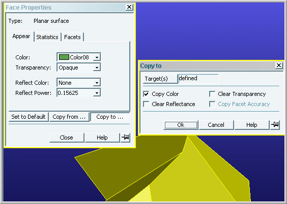

发表于 2008-6-26 15:21:11 | 显示全部楼层 来自: 中国广东深圳
LZ应该在用的05版吧?06以后就可以了。: e1 Q! k$ }: q/ M6 n
05的话,解决方法是用Copy to选项,即选中一个面,更改颜色后,选择COPY to按钮,然后就可以多选面来上色了。
/ [6 ~) S1 Z7 m) ]. S& M, q(图示是07版的截图,指令是一样的)

 楼主| 发表于 2008-7-10 10:27:35 | 显示全部楼层 来自: 中国香港
今天发现05版里有这个命令,虽然比不了多面上色,但聊胜于无比face property强
