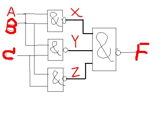

5.JPG 8 g) P& Y) Q7 c# d
我算出的结果是 F= AB*BC*AC
# V' E6 c  H" Y  t& m/ Q  各位帮忙检查一下。谢谢5 I/ W2 y8 a& D2 S# X

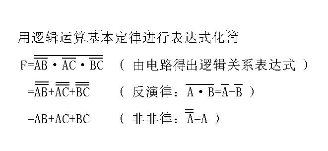

你的计算结果是错误的,正确的是- n- d$ q! w* p4 w  |
F=AB+BC+CA
发表于 2008-6-26 21:56:13 | 显示全部楼层 来自: 中国河北石家庄
用两次取反公式不就出来了吗?' G3 {* `4 A& b3 X9 x# L/ w4 j
二楼正解。

发表于 2008-6-28 11:45:21 | 显示全部楼层 来自: 中国吉林长春
用逻辑运算的基本定律进行运算化简
