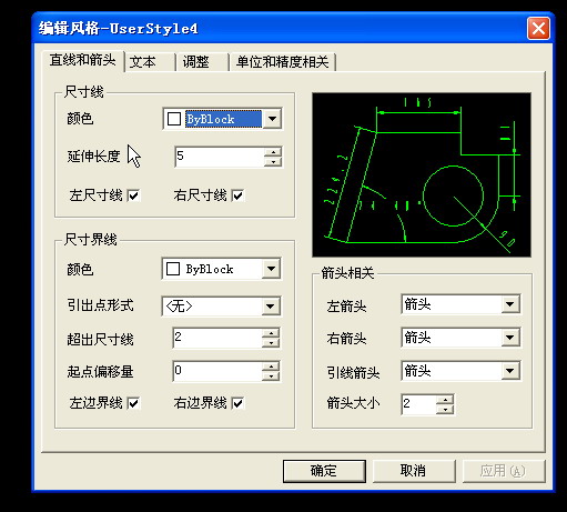

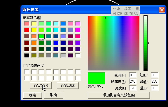

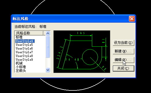

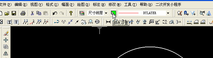

我有的2007R3版,有时候对图形进行尺寸标注时,尺寸线箭头尺寸都是白色的,看起来挺别扭啊,以前都是绿色的啊,各位高手能指点一下怎末改吗?

我知道有两种情况:* O1 J# X: \& U! |) d7 `$ e$ J
1.检查层设置中尺寸线层颜色设置是否随层(BYLAYER);
6 f* m  Z( {, a" S4 q2.检查所用标注风格中,尺寸线、文本等颜色是否是随块(ByBlock),如不是改为随块。. B+ \% m- R# M+ E4 n; H

 楼主| 发表于 2008-6-28 16:59:21 | 显示全部楼层 来自: 中国河北衡水
谢高手
解决了,感谢万分
