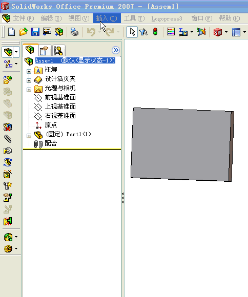

建议你把零件A的螺纹孔在装配体里用“异形孔向导”来做,然后用“生成孔系列”,就可以自动加上沉头螺丝孔,有必要时还可添加“智能扣件”加上螺钉。操作:# G- y0 x( q/ I" h+ z. ~- a8 I: p
1.gif 4 r" p. z* {8 g& i' w) |0 E; J' V* K- S
& k: u0 z$ N* v# I$ _/ n% J& \
5 f' D: M/ Z, J' H6 V$ ?如看得不明白,可以下载AVI格式: 添加智能扣件.rar (1.79 MB, 下载次数: 25)
