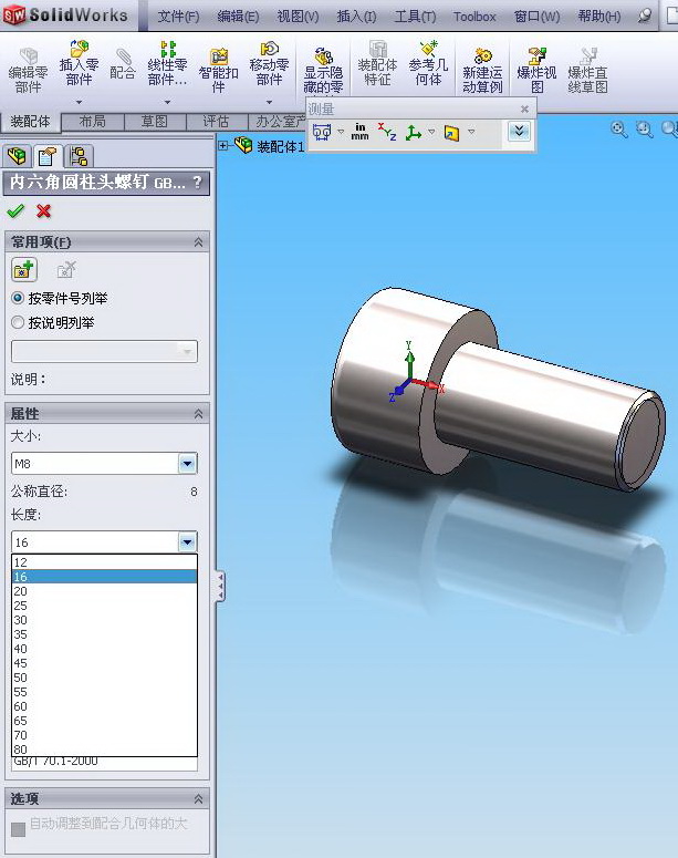

发表于 2008-6-29 20:48:41 | 显示全部楼层 来自: 中国江苏无锡
可以的啊!各种规格都可选,并且可以自动生成啊!- I5 b3 |% Z/ m: V1 r! Q
使用的就是SW2008的Toolbox,见图:" ]1 g: w' q- Y1 q: K  W4 y0 A

发表于 2008-6-29 22:21:10 | 显示全部楼层 来自: 中国浙江宁波
TOOLBOX里的?把方程式全部压缩,再试试,记得另存
发表于 2008-6-30 14:56:59 | 显示全部楼层 来自: 德国
最好的办法就是跟现场工作的方法一样。
4 W. J9 ]3 G+ d现场肯定是先买一个M8x40的螺钉,然后切除10mm,那就是M8x30了,所以你的工作也一样,先添加一个M8x40的螺钉,然后在装配体中添加一个装配体的切除特征,切除掉该螺钉的10mm,就是你要的M8x30了。

发表于 2008-7-1 08:26:40 | 显示全部楼层 来自: 中国江苏常州
强烈建议:不要直接使用TOOLBOX中的标准件来做装配!最好先生成标准件后另存起来再用。
